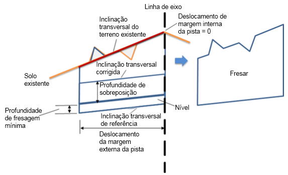

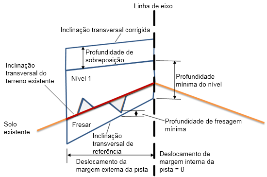

  • As áreas devem ser fornecidas para todas as camadas.
  • A área de Nivelamento é igual às áreas das camadas Nível 1 + Fresagem combinadas.
  • A camada da Área de fresagem é representada no diagrama abaixo como Fresar.
  • A Profundidade mínima do nível é igual à área que vai da parte inferior da camada de fresagem à parte inferior da camada de sobreposição.
Caso especial
Veja a seguir um exemplo de quando a opção Usar perfil é selecionada em Opções de perfil e a sobreposição está localizada abaixo do solo existente.
Comportamentos:
  • A Profundidade mínima da fresagem é medida para baixo, da parte inferior da sobreposição até a camada de referência.
  • A área de Profundidade mínima da fresagem será preenchida como área de Nível.
  • A área de fresagem total compreende da camada de Referência até a camada do Solo existente.
Códigos de ponto, vínculo e forma
Ponto, vínculo ou forma Código Descrição
P1, P2 EOV Margens de sobreposição em declividade final (margens da parte superior da sobreposição)
P3, P4 EOV_Overlay Margens de sobreposição abaixo da camada de nivelamento (margens da parte inferior da sobreposição)
P7, P8 EOV_Milling Margens de sobreposição abaixo da camada de fresagem (margens da parte inferior da fresagem)
L1 Top, Pave Topo da sobreposição
L2, L3, L4 Overlay Vínculos da sobreposição
L5, L6 Level Para o caso de nivelamento
L7, L8 Mill Para o caso de fresagem
L9 Level, Mill, Datum Vínculos para a camada de fresagem
S1 Overlay Área entre a parte superior e inferior da sobreposição. Esta área sobrepõe-se à área de nivelamento, conforme mostrado no diagrama de codificação a seguir
S2 Level Área acima da superfície existente e abaixo da parte inferior da sobreposição (caso de nivelamento)
S3 Mill Área entre a parte inferior da superfície existente e a parte inferior da fresagem (caso de fresagem)
Nota: Ocorrerão vários vínculos quando a superfície do solo existente não for suave. Isso é mostrado na imagem abaixo de L10.
