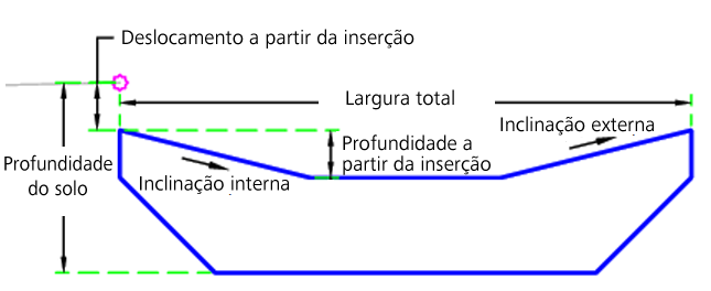

A submontagem ClarkCountyRainGardenNoCurb insere vínculos para criar um Jardim de chuva sem meio-fio no padrão Clark County.
É preciso verificar se as cotas usadas correspondem à sua interpretação do plano padrão.
O ponto de anexação é a aresta interna da inclinação interna. Este componente pode ser anexado à esquerda ou à direita.
Parâmetro |
Descrição |
Tipo |
Padrão |
| Lado | Especifica em qual lado a submontagem deve ser colocada. | Esquerdo/Direito | Direita |
| Largura total | Largura total do jardim de chuva | Numérico, positivo |
12,0 pés 3,6 m |
| Profundidade do solo | Profundidade do solo do jardim de chuva | Numérico, positivo |
2 pés 0,6 m |
| Inclinação interna | Inclinação interna | Inclinação | -4 ( : 1) |
| Inclinação externa | Inclinação externa | Inclinação | -4 ( : 1) |
| Profundidade a partir da inserção | Profundidade a partir da inserção | Numérico |
-1 pé 0,3 m |
| Deslocamento a partir da inserção | Deslocamento a partir da inserção | Numérico |
0 pé 0 m |
Esta seção lista os parâmetros nesta submontagem que podem ser mapeados para um ou mais objetos alvo. Para obter mais informações, consulte Para especificar os alvos do corredor.
Nenhum.
Nenhum.
Nenhum.
O ponto inicial é definido no ponto de anexação. Em seguida, o jardim de chuva é ajustado de acordo com a distância de deslocamento inserida. A profundidade do jardim de chuva é definida com base nos valores de entrada.
No modo de layout, essa submontagem desenha o jardim de chuva de acordo com os parâmetros de entrada.
