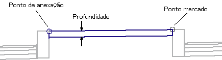

Essa submontagem insere vínculos em um canteiro central com inclinação constante elevada entre dois pontos.
Utilize primeiramente a submontagem Marcar Ponto se o ponto de conexão não tiver sido marcado ainda.
Anexação
O ponto de anexação pode estar em qualquer uma das bordas da declividade com acabamento do canteiro central. O ponto marcado deve estar na borda oposta.

Nome do ponto marcado na margem do canteiro central oposta ao ponto anexação

Profundidade da tampa do canteiro central. Pode ser zero para um canteiro central sem pavimentação.

A parte superior do vínculo do canteiro central é inserido entre o ponto de anexação e o ponto marcado. Se uma profundidade diferente de zero for determinada, a parte inferior do vínculo do canteiro central é inserida paralelamente na parte superior, e os vínculos verticais são adicionados para aproximar a forma.
