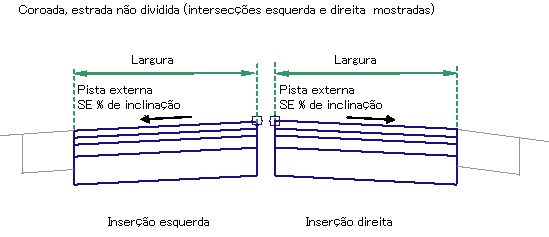

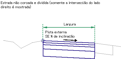

Anexação
O ponto de anexação fica (a) na borda interna da pista na declividade acabada, se o ponto de inserção for Coroamento, ou (b) na borda externa da pista de rolamento, se o ponto de inserção for na margem da pista de rolamento.Este componente pode ser anexado à esquerda ou à direita.

Largura
Largura da pista a partir do deslocamento da margem interna para o deslocamento da margem externa
Numérico, positivo
3.6 m
