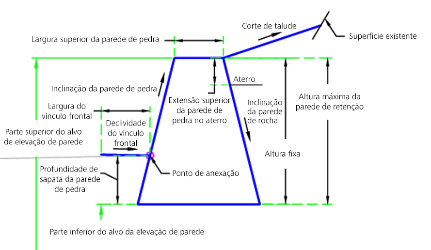

RockRetainingWall
A submontagem RockRetainingWall insere vínculos para criar uma parede de retenção de pedra para reter o solo.

Comportamento
O ponto inicial é definido no ponto de anexação. Se Vínculo frontal estiver definido como Sim, será criado o vínculo frontal. A parede de pedra será então criada.
Se a Altura fixa estiver definida como Sim, será criada a parede de pedra usando os parâmetros de entrada. Se o perfil Parte inferior da parede estiver definido, então a parte superior da altura da parede será determinada pela elevação do perfil Parte inferior da parede mais a altura fixa. A parte superior do alvo da parede não é usada.
Condição de corte:
Se a Altura fixa estiver definida como Não, será criada a parede de pedra usando os parâmetros de entrada. O Alvo da parte superior da parede controla a parte superior da elevação da parede. Se o Alvo da parte superior da parede não estiver definido, então a elevação da parte superior da parede será a elevação do solo existente na aresta interna da parede.
Condição de aterro:
Se a Altura fixa estiver definida como Não, será criada a parede de pedra usando os parâmetros de entrada. O Alvo da parte superior da parede controla a parte superior da elevação da parede. Se o Alvo da parte superior da parede não estiver definido, então a elevação da parte superior da parede será a distância entre o ponto de anexação e o parâmetro de entrada Extensão superior da parede de pedra no aterro.
Em todas as condições, a altura da parede será calculada e comparada à Altura máxima da parede de retenção. Se o valor for excedido, uma mensagem de erro será enviada para o Visualizador de eventos.
Operação do modo de layout
No modo de layout, esta submontagem exibe a parede de retenção de pedra com os parâmetros de entrada.
