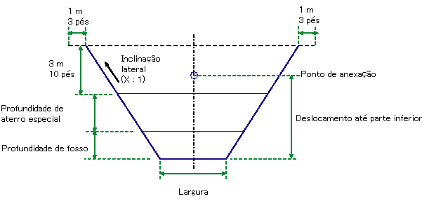

O ponto de anexo é o deslocamento para distância inferior acima do ponto central da base da vala.

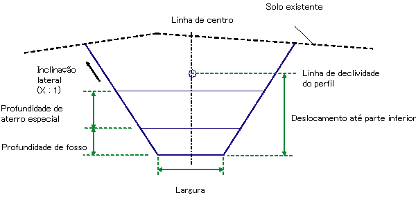

Deslocamento até parte inferior
O deslocamento vertical para baixo a partir da elevação da rampa vertical até o fundo da vala. Por exemplo, se o perfil é executado ao longo do topo da tubulação circular, o deslocamento vertical é o diâmetro da tubulação mais a distância desde a parte inferior da tubulação para a parte inferior da vala.
Numérico
0.0
Comportamento
A elevação da base da vala é calculada como a elevação de rampa vertical menos o deslocamento para Valor inferior. O vínculo da vala horizontal é colocado simetricamente sobre o ponto de anexação de deslocamento na elevação e o plano, e as inclinações transversais são estendidas para cima da superfície existente. O vínculo horizontal do fosso é colocado na profundidade especificada acima da vala inferior. O vínculo horizontal especial de aterro é colocado na profundidade especificada acima do vínculo do fosso.

No modo do layout, a vala e superfície existentes são desenhados como mostrado abaixo.
