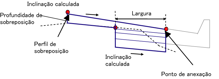

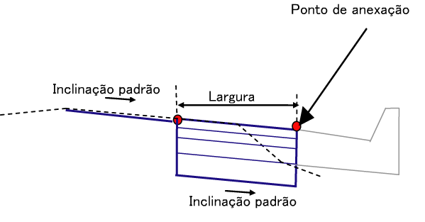

O ponto de anexação determina o deslocamento e elevação da borda externa de alargamento. A localização da borda interna de alargamento e borda interna de sobreposição é determinada utilizando as larguras fornecidas e inclinação. Alinhamentos podem ser utilizados para substituir as larguras numéricas fornecidas. Se o Perfil de sobreposição for fornecido, a inclinação será calculada entre a elevação de perfil na borda interna da sobreposição e o ponto de anexação.
A ilustração a seguir mostra uma situação com um perfil de deslocamento de sobreposição. (Se o Perfil de sobreposição for fornecido, a inclinação será calculada entre a elevação de perfil na borda interna da sobreposição e o ponto de anexação.)
A ilustração a seguir mostra uma situação com nenhum perfil de deslocamento de sobreposição.
É importante observar que a inclinação da esquerda para a direita desta submontagem é a mesma. Da mesma forma, a mesma inclinação é aplicada para todas as subsuperfícies.
