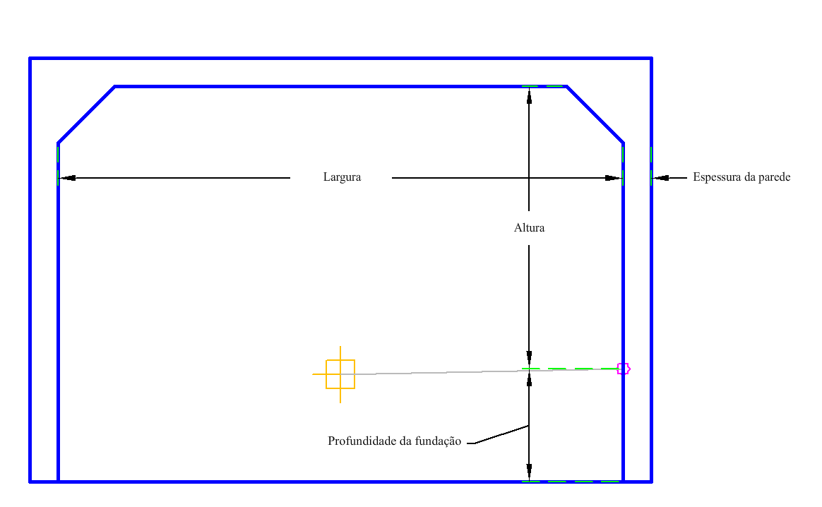

A submontagem SimpleTunnelOpenBottom é para um túnel simples com uma parte inferior aberta. Ele usa a altura, a largura e a espessura do material que você inserir.
O ponto de anexação está o centro inferior do túnel.
Parâmetro |
Descrição |
Tipo |
Padrão |
| Entrada dupla da largura | Largura interna do túnel | Numérico, positivo |
10 pés 3 m |
| Altura do túnel | Altura interior do túnel | Numérico, positivo |
5 pés 1,5 m |
| Espessura da parede | Largura das paredes e o telhado do túnel | Numérico, positivo |
0,5 pés ,15 m |
| Shape Name | Uma lista de códigos a ser atribuídos à forma do túnel | Sequência de caracteres separada por vírgulas | Túnel |
| Vínculo do forro do túnel | Uma lista de códigos a ser atribuídos ao vínculo do forro | Sequência de caracteres separada por vírgulas | TunnelCeiling |
| Vínculo da parede do túnel interno | Uma lista de códigos a ser atribuídos ao vínculo da parede interna | Sequência de caracteres separada por vírgulas | TunnelInsideWall |
| Vínculo da parte superior do túnel | Uma lista de códigos a ser atribuídos ao vínculo superior | Sequência de caracteres separada por vírgulas | TunnelTop |
| Vínculo da parede do túnel externo | Uma lista de códigos a ser atribuídos ao vínculo da parede externa | Sequência de caracteres separada por vírgulas | TunnelOutsideWall |
| Profundidade da fundação | Profundidade das paredes do túnel abaixo do piso do túnel | Numérico, positivo |
5 pés 1,5 m |
| Código do túnel superior direito | Uma lista de códigos a ser atribuídos ao ponto direito superior | Sequência de caracteres separada por vírgulas | TunnelTopRight |
| Código do túnel superior esquerdo | Uma lista de códigos a ser atribuídos ao ponto esquerdo superior | Sequência de caracteres separada por vírgulas | TunnelTopLeft |
Nenhum.
Nenhum.
Nenhum.
Os pontos, vínculos e formas são criados utilizando os parâmetros de entrada.
No modo de layout, a submontagem exibe os vínculos que compreendem o túnel.
