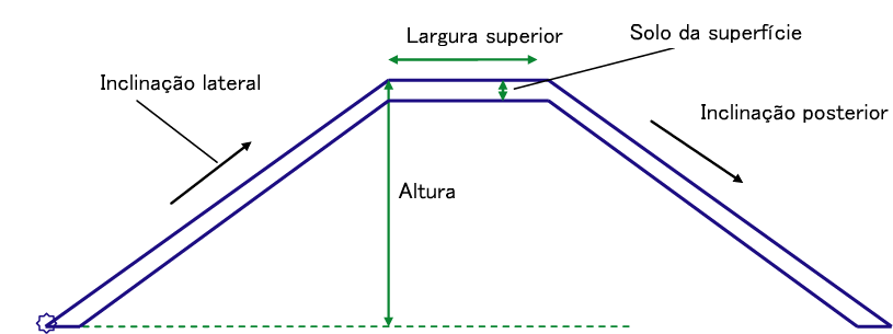

Essa submontagem insere uma barreira de ruído com a opção de especificar um material de camada superficial de solo.
O ponto de fixação se encontra na borda interna da barreira, que normalmente se localiza fora da margem da pista de rolamento ou acostamento ou qualquer outro elemento rodoviário.
Nota: todas as cotas estão expressas em metros ou pés, a não ser que indicadas de outra forma. Todas as inclinações estão em forma de trecho sobre elevação (por exemplo, 4 : 1), a não ser que sejam indicadas como um percentual de inclinação, por meio de um sinal “%”.

Essa barreira de ruído é introduzida no ponto de fixação com a inclinação lateral e posterior, conforme especificado pelo usuário. Se a largura superior é definida como valor zero, o resultado é uma barreira de ruído em forma triangular. Depois, se uma camada de solo superficial for selecionada para esta submontagem – então uma camada de material é introduzida conforme ilustrado abaixo. (Nota: um vínculo horizontal no ponto de anexação é introduzido de forma que a espessura do material seja igual ao valor especificado).

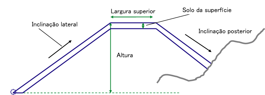

Se a inclinação posterior estiver vinculada a uma superfície, então a altura lateral é ajustada para talude até a superfície conforme mostrado abaixo.

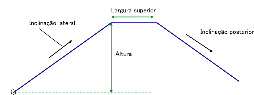

Se a inclinação não estiver vinculada a nenhuma superfície, então a altura lateral é definida com altura especificada. Além disso, se a superfície nesse ponto for mais alta que a parte superior da barreira novamente o vínculo da inclinação posterior é desenhado para baixo com parâmetros de inclinação e altura especificados.
No modo de layout, esta submontagem desenha o vínculo mostrando os parâmetros padrão incluindo a altura da inclinação posterior.
