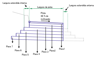

Essa submontagem cria uma representação de seção transversal de uma pista composta por múltiplas camadas. As camadas podem ser de diferentes larguras. Ele também se aplica ao valor de superelevação de pista externa para o alinhamento de linha base do corredor de alinhamento.
O ponto de anexação está na margem interna da pista na superfície de declividade final. Este componente pode ser anexado à esquerda ou à direita.
Nota: Todas as dimensões estão expressas em metros ou pés, a não ser que indicadas de outra forma. Todas as inclinações estão em forma de trecho sobre elevação (por exemplo, 4 : 1), a não ser que sejam indicadas como um percentual de inclinação, por meio de um sinal “%”.

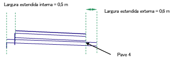

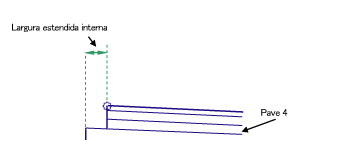

Cada camada tem suas próprias opções separadas de extensão, tanto no interior quanto no exterior. As extensões interna e externa especificam a largura adicional no interior ou exterior em relação à camada de pavimento imediatamente acima.
Exemplo 1:
Largura interna estendida de Pave4 = 0.5 m
Largura externa estendida de Pave4 = 0 m
Se for inserido no lado direito,
Exemplo 2:
As larguras de extensão sempre serão especificadas como larguras positivas.
As larguras de camada de pavimentos podem ser especificadas usando os seguintes métodos:
Ao especificar uma camada estendida interna e externa do pavimento, para que a largura da camada do pavimento seja a distância entre os deslocamentos interno e externo.
Ao especificar a largura da camada estendida dentro do pavimento, para que a camada do pavimento externo seja automaticamente calculada.
A remoção de desnível é necessária se houver uma alteração na elevação do pavimento ao aplicar a superelevação.
