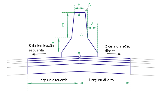

Cota A (milímetros ou polegadas)
Altura da barreira no centro do canteiro central
Numérico, positivo
810 mm
32 pol
Cota B (milímetros ou polegadas)
Como mostrado no diagrama
Numérico, positivo
232
9 pol
Cota C (milímetros ou polegadas)
Numérico, positivo
59 mm
2 pol
Cota D (milímetros ou polegadas)
Numérico, positivo
125 mm
5 pol
Cota E (milímetros ou polegadas)
Numérico, positivo
557 mm
22 pol
Cota F (milímetros ou polegadas)
Numérico, positivo
178 mm
7 pol

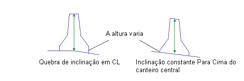

Se o canteiro central está em superelevação, com uma inclinação constante ao longo de todo canteiro central, o topo da barreira é inclinado para coincidir com a inclinação do canteiro central. Caso contrário, o topo da barreira permanece na horizontal. Em todos os casos, a altura da barreira (Cota A) é mantida constante na linha de centro da barreira.

Diagrama de codificação
