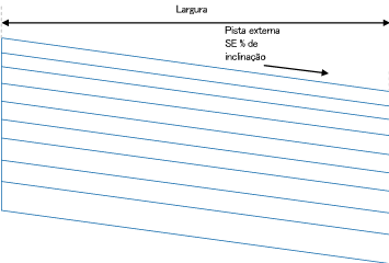

Esta submontagem é similar à montagem LaneInsideSuper. No entanto, há camadas adicionais dentro da submontagem e a parte inferior da camada não segue a mesma inclinação que o grau concluído. Em vez disso, ele é controlado por uma altura interna e uma altura externa.
O ponto de anexação está na margem interna da pista na superfície de declividade final. Este componente pode ser anexado à esquerda ou à direita.

A submontagem é inserida na lateral do ponto de anexação especificado. Todos os vínculos seguem a inclinação especificada para o vínculo superior L1, com a exceção de L10. vínculo L10 é determinado pela profundidade interna Subbase3 e pela profundidade externa Subbase3. As camadas Pave1 e Pave2 nessa submontagem oferecem suporte a extensão opcional das larguras das camadas. Todos os outros comportamentos da submontagem são os mesmos que os da submontagem LaneInsideSuper existente.
No modo de layout, esta submontagem exibe os vínculos definidos pelos parâmetros de entrada.
