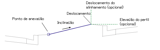

LinkOffsetAndSlope
Esta submontagem é uma ferramenta geral utilizada para conectar um vínculo do ponto de anexação a um deslocamento específico de uma inclinação.
Um alinhamento pode ser substituído para o deslocamento e um perfil para a inclinação.
Anexação
O ponto de anexação está no início do vínculo. A direção do vínculo é determinada pela localização do deslocamento e da inclinação.

Um vínculo é adicionado do ponto de anexação para o deslocamento na elevação especificada.
Esta submontagem inclui um parâmetro opcional de entrada denominado Usar inclinação de superelevação que permite que você especifique para usar a inclinação da superelevação para o acostamento. Este parâmetro pode ser especificado para a) Inclinação do acostamento externo, b) Inclinação do acostamento interno, c) Pista externa, d) Pista interna, e) Nenhum Nenhum é a configuração padrão.
Se o valor de deslocamento de entrada é um número negativo e a inclinação de superelevação for especificada (utilize o parâmetro de inclinação de superelevação que não esteja configurado como Nenhum), os valores da pista ou acostamento da esquerda serão utilizados. Se um deslocamento positivo for especificado, os valores da superelevação do lado direito serão utilizados.
Operação do modo de layout
No modo do layout, esta submontagem exibe o vínculo calculado a partir dos parâmetros de deslocamento e inclinação.
