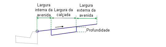

UrbanSidewalk
Essa submontagem insere vínculos para uma calçada de concreto com avenidas gramadas interna e externamente.
Anexação
O ponto de ligação é a borda interna da avenida interna. A submontagem UrbanSidewalk normalmente é anexada a uma volta de meio-fio ou borda do pavimento.

Largura interna da avenida
Largura da avenida gramada interna
Numérico, positivo
0.0
Largura da calçada
Largura da calçada de concreto
Numérico, positivo,
não zero
1.5 m
5.0 pés
Largura exterior da avenida
Largura da avenida gramada externa
Numérico, positivo
0.0

Profundidade
Profundidade do concreto para a calçada
Numérico, positivo
0.100 m
0.333 pés

Diagrama de codificação
