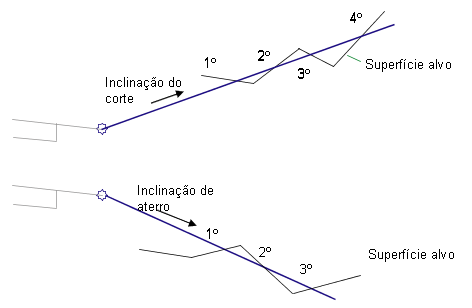

Essa submontagem é usada quando uma inclinação de talude cortada ou aterrada pode ter mais de uma intersecção com a superfície alvo.
Um parâmetro de entrada controla qual interceptação e usada.
Você também pode especificar materiais revestidos opcionais para talude e outros vínculos (todos os vínculos, vínculos de talude, somente vínculos de aterro e nenhum).

Essa submontagem tenta encontrar todos os pontos possíveis de talude para a condição de corte e aterro. Se um ou mais pontos de talude forem encontrados, eles são ordenados e numerados ao aumentar o deslocamento a partir do ponto de articulação. O vínculo do talude é terminado no ponto que corresponde com o valor do número da interceptação. Se o valor do número da interceptação for maior que o número de interceptações encontradas, a última interceptação é utilizada.
Se nenhum ponto de talude for encontrado para a condição de corte, o processo é repetido para a condição de aterro.
Como com outras submontagens de talude, esta submontagem opcionalmente permite que você adicione um material revestido. Você pode especificar três faixas de inclinação. O tipo de material 1 é aplicado se a inclinação dos vínculos for de até o valor da inclinação especificado. A partir de inclinação 1 para inclinação 2, o segundo tipo de material é aplicado. De forma similar, se as inclinações de vínculos abrangerem os valores das inclinações 2 e 3, então o material 3 é aplicado. Se as inclinações de vínculos são mais planas do que a inclinação limite 3, então nenhum material é aplicado.

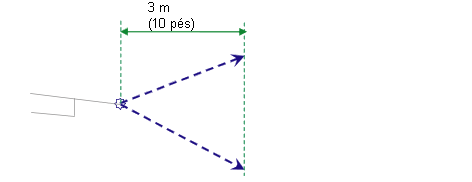

Operação do modo de layout
No modo de layout, esta submontagem exibe as soluções de corte e aterro em linhas tracejadas estendidas para fora para uma distância de 3 metros ou 10 pés. Os vínculos de talude terminam em pontas de seta que apontam para fora.
