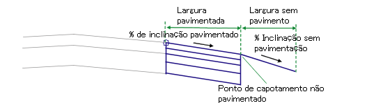

ShoulderVerticalSubbase
Esta submontagem insere um acostamento pavimentado, com o pavimento e as camadas de sub-base de camadas terminando com um vínculo vertical.

Comportamento
Os vínculos para o declive acabado do acostamento, Pave1, Pave2, base e sub-base são inseridos para fora usando a largura pavimentada, %inclinação pavimentada e profundidade de material fornecidas. Se o Tratamento do vínculo sem pavimentação for 1, o vínculo de acostamento sem pavimentação é inserido em qualquer circunstância. Se o código de Tratamento for 2, a borda externa do acostamento pavimentado é verificada para determinar se é cortada ou aterrada; o vínculo de acostamento sem pavimentação é inserido somente em casos de aterro. O código de tratamento 3 utiliza o vínculo de corte, ou quando o vínculo de acostamento pavimentado tem %inclinação positiva. O vínculo para o declive acabado sem pavimentação é inserido na %inclinação sem pavimentação fornecida, a não ser que a diferença entre a %inclinação pavimentada e a %inclinação sem pavimentação exceda o valor de desnível não pavimentado. Nesse caso, a inclinação do vínculo sem pavimentação é ajustado para manter a diferença do desnível fornecido.
Operação do modo de layout
No modo de layout, esta submontagem exibe os vínculos englobando o acostamento para condições de rodovia coroada normal, baseados nos parâmetros de entrada fornecidos. Se um valor numérico for fornecido para a %Inclinação pavimentada, a porção pavimentada do acostamento é calculada com base neste valor. Caso contrário, o valor padrão de -6% é utilizado.
Ponto, vínculo e códigos da forma
