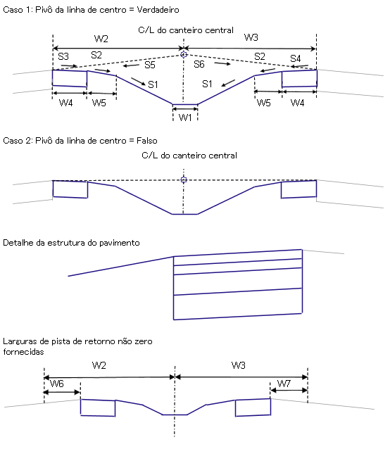

Esta submontagem cria uma representação de seção transversal de um canteiro central rebaixado com acostamentos internos, usando terminação vertical da sub-base da acostamento.
Ele suporta o giro de superelevação sobre o ponto de anexação na linha de centro, ou sobre a elevação do ponto de anexação nas bordas da pista de rolamento internas. A estrutura de pavimentação nas partes pavimentadas do acostamento segue as normas descritas em “Estrutura pavimentada das seções pavimentadas" na Ajuda do Autodesk Civil 3D.
| Tabela de larguras | Tabela de inclinações | ||
W1 |
Valeta |
S1 |
Inclinação lateral da valeta |
W2 |
Canteiro central esquerdo |
S2 |
Inclinação de acostamento não pavimentado |
W3 |
Canteiro central direito |
S3 |
Superelevação interna esquerda |
W4 |
Acostamento pavimentado |
S4 |
Inclinação do acostamento de superelevação interna direita |
W5 |
Acostamento não pavimentado |
S5 |
Inclinação da pista externa esquerda |
W6 |
Pista de retorno esquerda |
S6 |
Inclinação da pista externa direita |
W7 |
Pista de retorno direita |
O ponto de anexação é localizado acima da linha de centro da valeta. A localização dos vínculos do canteiro central em relação ao ponto de anexação varia dependendo do método de giro e, em alguns casos, das larguras do canteiro central e das inclinações da pista. O ponto de anexação é tipicamente colocado no alinhamento da linha base na elevação de perfil do projeto.
Nota: todas as cotas estão expressas em metros ou pés, a não ser que indicadas de outra forma. Todas as inclinações estão em forma de trecho sobre elevação (por exemplo, 4 : 1), a não ser que sejam indicadas como um percentual de inclinação, por meio de um sinal “%”.

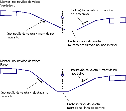

Manter inclinações da valeta |
Para os casos em que os pontos de inclinação-de-topo-de-valeta estiverem em elevações desiguais, seleciona se será necessário manter as inclinações transversais da valeta e deixar a posição da valeta ser alterada, ou se será necessário manter a valeta ao centro e ajustar a inclinação transversal no lado alto. |
Lista de seleção |
Manter inclinações da valeta, alternar a valeta do centro |

Esta submontagem não pode ser inserida separadamente para os lados esquerdo e direito. Criar o canteiro central a ambos os lados do ponto de anexação.
Ponto de giro de superelevação
O canteiro central pode ser configurado para ter o ponto de giro de superelevação na linha de centro, ou nas bordas internar da pista de rolamento. Se o Pivô da linha de centro for utilizado, as inclinações de superelevação da pista externa esquerda e direita serão obtidas a partir das especificações da superelevação da linha base, e as elevações das margens da pista de rolamento internas serão calculadas ao aplicar estas inclinações às larguras da esquerda e da direita do canteiro central, a partir do ponto de anexação. Se o Pivô da Linha de Eixo não for utilizado, as bordas da pista de rolamento serão mantidas junto à elevação do ponto de anexação.
Elevações e inclinações da valeta
Superelevação ou pistas de retorno pistas podem fazer com que a inclinação do topo da valeta fique em diferentes elevações dos lados esquerdo e direito, resultando em uma valeta assimétrica. Há duas opções para resolver esta situação. Se Manter elevações da valeta estiver definido como Verdadeiro, as inclinações fornecidas da valeta serão mantidas constantes em ambos os lados, que movem o fundo da valeta para fora da linha de centro em direção ao lado inferior. Se definido como Falso, o fundo da valeta será centralizado sobre a linha de centro do canteiro central, a inclinação fornecida será mantida no lado inferior, e a elevação será ajustada para coincidir com o lado superior.

As partes pavimentadas dos acostamentos seguem as inclinações definido para a esquerda e para a direita dentro das inclinações do acostamento para as especificações de superelevação do alinhamento da linha base. Estas inclinações são aplicadas dentro das bordas internas das pistas de rolamento. As partes não pavimentadas dos acostamentos são fixadas em um dado valor de %Inclinação do Acostamento não pavimentado.
Esta submontagem somente funciona com tipos de rodovia que possuam um Método de pivô de Margens do canteiro central e um Tratamento de canteiro central da manutenção das formas do canteiro central. Se você utilizar esta submontagem com qualquer outro Método de pivô ou com Tratamento de canteiro central distorcido, ela produzirá um resultado equivalente as Margens do canteiro central com a Manutenção das formas do canteiro central.
No modo de layout, esta submontagem calcula e exibe o canteiro central e os acostamentos com base nos parâmetros de entrada fornecidos, e supondo que a inclinação da pista seja -2% e a inclinação do acostamento pavimentado seja -5%.
