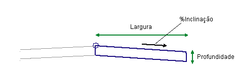

A submontagem cria uma declividade final e superfície de sub-base, fechada por vínculos verticais em qualquer extremidade. Uma pista é inserida para fora a partir do ponto de anexação para a largura, profundidade e inclinação determinadas.
Operação do modo de layout
No modo de layout, esta submontagem desenha a faixa utilizando os parâmetros de entrada.

Pave1
Diagrama de codificação
