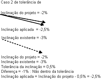

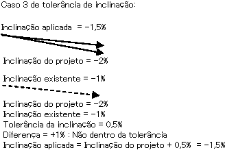

Tolerância de %Inclinação
O valor que a sobreposição inclinações podem variar de seus valores de projeto. A tolerância de inclinação não é usada se a inclinação de sobreposição é fornecida como M (consulte Comportamento abaixo para obter maiores detalhes).
Numérico, positivo
0.5%

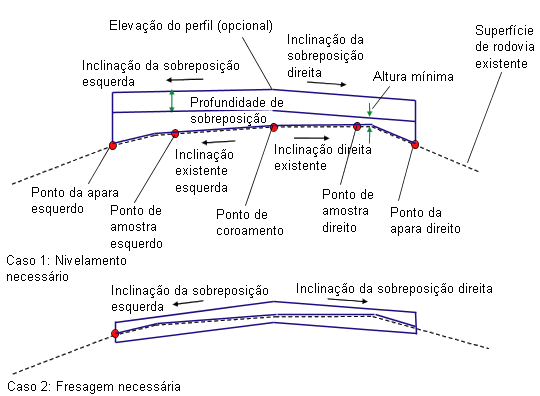

Essa submontagem insere vínculos paralelos que definem a parte superior e inferior de uma camada de sobreposição em cada lado que entrar no ponto de coroamento. O vínculo é inserido a partir do Deslocamento de ponto de coroamento para Aparar Deslocamentos à esquerda e direita.
Inclinações da sobreposição
A inclinação de superfície existente em cada lado é determinada entre pontos de amostra e coroamento. As inclinações de sobreposição de camadas são determinadas com as seguintes etapas:
  1. Se a entrada de %Inclinação de sobreposição é dada como M, então inclinação de sobreposição corresponde à inclinação a partir do ponto de coroamento para o ponto de amostra.
  2. Se o %inclinação da sobreposição for fornecida como S, então a sobreposição utiliza a inclinação da superelevação da pista externa definida para o alinhamento do corredor.
  3. Se um valor numérico for fornecido para o %Inclinação de sobreposição, este valor é utilizado.
  4. Se um valor numérico ou a inclinação de superelevação for usado, a sobreposição é comparada com a inclinação existente entre dois pontos de amostra. Se a diferença exceder o valor de tolerância de inclinação, a inclinação do projeto é ajustada para cima ou para baixo pelo valor de tolerância para torná-la mais próxima à coincidir com a inclinação existente e minimizar a quantidade de nivelamento ou fresagem. O ajuste da inclinação não ocorre se a tolerância de inclinação for zero.
Elevações da sobreposição
As elevações dos pontos de sobreposição são determinadas como se segue:
  1. Se o valor do perfil de uso é verdadeiro, a elevação do perfil do corredor é mantida no deslocamento do ponto de Coroamento no topo da sobreposição. A sobreposição é estendida para cada lado na sobreposição de inclinações à esquerda e direita de deslocamento de apara, em paralelo os vínculos são inseridos para o parte inferior da sobreposição. Quaisquer áreas acima da superfície existente e abaixo da parte inferior da sobreposição são armazenadas como formas fechadas com o código “Nível". Áreas abaixo da superfície existente e sobre a parte inferior da sobreposição são armazenadas como formas fechadas com o código “Fresa”.
  2. Se o valor do perfil de uso é Falso, o vínculo da parte inferior da sobreposição de cada lado é deslocado verticalmente para manter o vão mínimo acima ou abaixo da superfície existente. Um vão mínimo positivo cria uma área de nivelamento acima da superfície existente e abaixo da parte inferior da sobreposição. Um vão negativo cria uma área de fresagem abaixo da superfície existente e acima da parte inferior da sobreposição. Os vínculos de sobreposição em um lado é alternada verticalmente para que os vínculos se encontrem no ponto de coroamento.

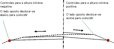

Ponto de vão mínimo
O método de determinar o ponto onde a folga mínima é aplicada é mostrado no diagrama a seguir.
  1. Uma linha de projeção vertical é estabelecida em qualquer deslocamento arbitrário.
  2. Cada ponto da superfície existente entre os dois pontos de apara é projetado de volta para a linha de projeção na sobreposição de inclinação.
  3. O ponto com a maior elevação na linha de projeção é o ponto de controle para um valor de vão mínimo maior do que zero. O com a menor é o ponto de controle para um valor de vão mínimo menor que zero.

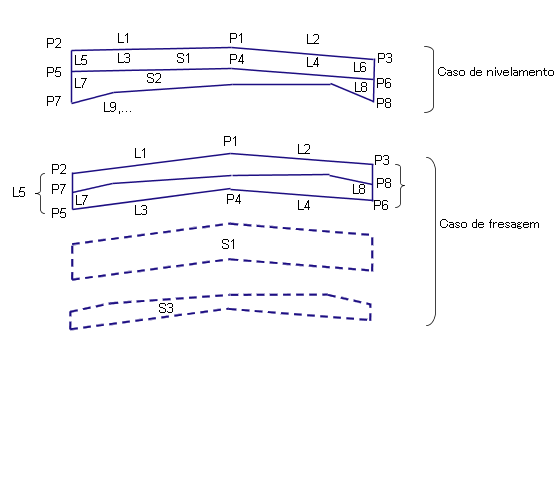

Ponto, vínculo e códigos da forma
A tabela a seguir lista o ponto, o vínculo, e os códigos da forma para esta submontagem que tenha códigos atribuídos à ela. Ponto, vínculo ou códigos da forma para esta submontagem que não possuam códigos atribuídos não estarão incluídos nesta tabela.
Ponto, vínculo ou forma
Código
Descrição
P1
Crown
Coroamento em declividade concluída
P2, P3
EOV
Margens de sobreposição na declividade final
P4
Crown_Overlay
Coroamento na parte inferior da sobreposição
P5, P6
EOV_Overlay
Margens da parte inferior da sobreposição
L1, L2
Top, Pave
Topo da sobreposição
L3 - L6
Overlay
Vínculos da sobreposição Observe que L5, L6 vão da parte inferior da sobreposição para o topo da sobreposição em ambos os casos de nivelamento a fresagem.
L7, L8
Level
Mill
Verticais a partir da superfície existente para parte inferior da sobreposição:
Nível - para o caso de nivelamento.
Fresar - para um caso de fresagem.
S1
Overlay
Área entre a parte superior e inferior da sobreposição. Isto sobrepõe a área de fresagem (S3) para o caso de fresadoras, como mostrado abaixo.
S2
Level
Área acima da superfície existente e abaixo da parte inferior da sobreposição (caso de Nivelamento)
S3
Mill
Área acima da superfície existente e abaixo da parte inferior da sobreposição (caso de Fresagem) Esta área sobrepõe a Área de sobreposição como mostrado abaixo.
Diagrama de codificação
