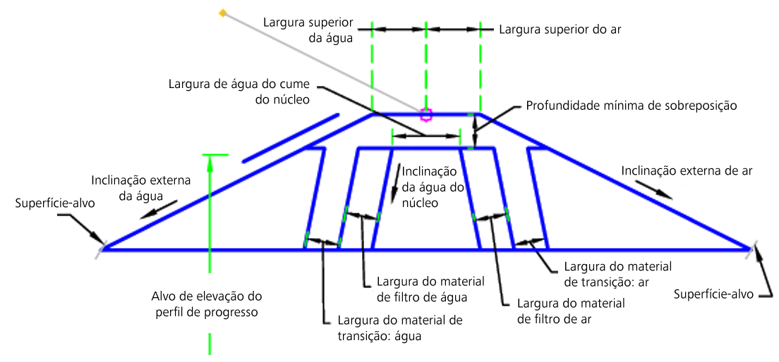

A submontagem Barragem insere vínculos para criar uma representação de uma barragem. O perfil de progresso está presente para ajustar a geometria da barragem para refletir o progresso.
O ponto de anexação fica no centro da barragem.
Parâmetro |
Descrição |
Tipo |
Padrão |
| Inclinação externa da água | Inclinação externa da barragem voltada para a represa d'água | Inclinação | 2 ( : 1) |
| Inclinação externa de ar | Inclinação externa oposta à represa d'água | Inclinação | 2 ( : 1) |
| Inclinação da água do núcleo | Inclinação do núcleo da barragem voltada para a represa d'água | Inclinação | 0.2 ( : 1) |
| Inclinação de ar do núcleo | Inclinação do núcleo oposta à represa d'água | Inclinação | 0.2 ( : 1) |
| Espessura do cume do núcleo | Espessura do núcleo na parte superior da barragem | Numérico, positivo |
1,5 pés 0,45 m |
| Largura de água do cume do núcleo | Largura medida do ponto de controle até o lado voltado para a água | Numérico |
2 pés 0,6 m |
| Largura de ar do cume do núcleo | Largura medida do ponto de controle até o lado voltado para o ar | Numérico |
4 pés 1,2 m |
| Largura do material de transição: ar | Largura do material de transição entre o aterro de pedra e o núcleo voltado para o lado oposto da represa d'água | Numérico, positivo |
2 pés 1,2 m |
| Largura do material de transição: água | Largura do material de transição entre o aterro de pedra e o núcleo voltado para a represa d'água | Numérico, positivo |
2 pés 1,2 m |
| Largura do material de filtro de água | Largura do material de filtro voltado para a represa d'água | Numérico, positivo |
2 pés 1,2 m |
| Largura do material de filtro de ar | Largura do material de filtro oposto à represa d'água | Numérico, positivo |
2 pés 1,2 m |
| Deslocamento de material de revestimento | Distância pela qual o revestimento deve ser deslocado para que a declividade final seja mostrada nas seções | Numérico, positivo |
0,25 pés 0,1 m |
| Largura superior da água | Largura da parte superior da barragem medida do ponto de referência até a represa d'água | Numérico, positivo |
7,5 pés 2,2 m |
| Largura superior do ar | Largura da parte superior da barragem medida do ponto de referência oposto à represa d'água | Numérico, positivo |
7,5 pés 2,2 m |
Esta seção lista os parâmetros nesta submontagem que podem ser mapeados para um ou mais objetos alvo. Para obter mais informações, consulte Para especificar os alvos do corredor.
Parâmetro |
Descrição |
Status |
| Superfície do talude da barragem | Nome da superfície do taludamento. Os seguintes tipos de objetos podem ser usados como alvos para especificar a superfície: superfícies. | Necessário |
| Perfil de progresso | Pode ser usado para mostrar progresso da barragem com base na elevação do alvo de elevação. Os seguintes tipos de objeto podem ser usados como alvos para especificar a elevação: perfis, polilinhas 3D, linhas do recurso ou imagens de levantamento topográfico. | Opcional |
Nenhum.
Nenhum.
O ponto inicial é definido no ponto de anexação. Os vínculos do talude externo são criados. A estrutura interna da barreira é criada com base nos parâmetros de entrada. A superfície inferior da barragem é baseada na Superfície do talude da barragem.
Se o perfil do progresso estiver presente, então as formas serão calculadas com base na elevação do progresso. A elevação é aplicada como uma superfície de nível.
No modo de layout, esta submontagem exibe a barragem com base nos parâmetros de entrada fornecidos com uma altura de 20 pés (6 m).
