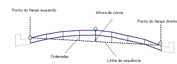

Comportamento
O ponto de anexação inicial é apenas um marcador de posição (e mais aplicável no modo de layout). Os primeiros dois pontos para definir são bordas esquerda e direita, cujos deslocamentos e elevações são determinados com base em parâmetros de entrada.
A seguir, uma sequência de linha é definida pela união de pontos de flange da esquerda e direita (que são bordas de caminho estabelecidas mais recentemente). Esta sequência de caracteres é dividida pelo parâmetro "número de incrementos" e o do meio é utilizado como deslocamento do "ponto de coroamento". A elevação do ponto de coroamento é definida ao adicionar o parâmetro 'altura da coroa», para a elevação de ponto central na sequência de linha.
As ordenadas da curva parabólica em outros pontos de triangulação são calculados usando equações da curva vertical padrão, com base na suposição de que a sequência de caracteres linha é horizontal. Vínculos de linha reta são adicionados para conectar os pontos de coordenada em uma série (da borda esquerda para o ponto de coroamento para a borda direita) para definir a declividade final. Uma superfície paralela é inserida na profundidade de sobreposição, abaixo desta declividade final.
Operação do modo de layout
No modo de layout, essa submontagem insere número igual (com base no parâmetro de entrada) de pistas em cada lado do ponto de anexação. O primeiro de dois pontos da margem será localizado com base nos deslocamentos esquerdo/direito. Estas elevações de ponto esquerdo e direito são calculadas (no modo de layout) ao subtrair a altura do coroamento da ordenada do ponto de anexação. A seguir, o “Ponto de coroamento" é localizado na metade do caminho entre esses dois pontos. No entanto, como os padrões programáticos são os mesmos para a esquerda e para a direita, por padrão o ponto de coroa coincide com ponto de anexação. Inclinações de pista são aceitas à medida que são inseridas. A espessura do pavimento é igual à profundidade da sobreposição.

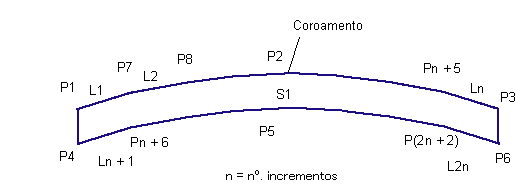

Ponto, vínculo e códigos da forma
A tabela a seguir lista o ponto, o vínculo, e os códigos da forma para esta submontagem que tenha códigos atribuídos à ela. Ponto, vínculo ou códigos da forma para esta submontagem que não possuam códigos atribuídos não estarão incluídos nesta tabela.
Ponto, vínculo ou forma
Código
Descrição
P1, P3
ETW
Margens externas da pista na declividade final
P4, P6
ETW_Overlay
Margens externas de pista na superfície base
P2
Crown
Ponto de coroamento na declividade final
P5
Crown_Overlay
Ponto de coroamento no Pave1
L1 para Ln
Top, Pave
Vínculos conectando todos os pontos na declividade final
L(n+1) para L(2n)
Overlay
Vínculos conectando todos os pontos na parte inferior da superfície de sobreposição
S1
Overlay
Área entre a declividade final e Pave1
Diagrama de codificação
