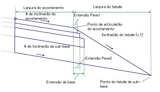

ShoulderExtendSubbase
Essa submontagem insere um acostamento pavimentado com a camada de sub-base estendida para um ponto de talude.

Largura do acostamento
Largura do ponto de anexação ao ponto de articulação do acostamento

Extensão Pave1
Largura a qual a camada Pave1 se estende para além do ponto de articulação do acostamento. A parte inferior da camada Pave1 pode não ser estendida para além da inclinação transversal do acostamento.
Numérico, positivo
0.0
Extensão Pave2
Largura a qual a camada Pave2 se estende para além do ponto de articulação do acostamento. Esta deve ser igual ou maior a Extensão Pave1. A camada Pave2 pode não ser estendida para além da inclinação transversal do acostamento.
Numérico, positivo
0.0
Extensão de base
Largura a qual a camada base se estende para além do ponto de articulação do acostamento. Este deve ser igual ou maior do que a extensão Pave2. A camada base pode não ser estendida para além da inclinação transversal do acostamento.
Numérico, positivo
0.0

Finalizar declividade do acostamento é inserir a Largura de acostamento e Inclinação de acostamento % especificadas fora do ponto de anexação, o vínculo de sub-base é inserido no ponto de anexação inicial no deslocamento de sub-base de profundidade abaixo da conclusão de declividade.
O vínculo do talude do acostamento pode ser inserido tanto com uma inclinação fixa (mantenha pressionada Inclinação do Talude = verdadeiro), quanto com uma largura fixa (mantenha pressionada Inclinação do Talude = Falso). Se uma inclinação fixa for utilizada, o vínculo do talude será estendido a partir da borda externa do acostamento até que ele cruze com o vínculo de sub-base. Caso contrário, a camada da sub-base será estendida para a largura do talude além da borda externa do acostamento, e o vínculo do talude será conectado ao final da sub-base.
Os vínculos de superfície Pave1, Pave2 e Base são inseridos em paralelo à declividade final nas profundidades especificadas. Se a camada valores de extensão for diferente de zero, cada camada é estendida para uma determinada distância para além do ponto de articulação do ressalto. Se uma camada se estende para além da inclinação do talude, a camada é concluída na intersecção de inclinação do talude. Cada camada deve ser tão grande ou mais larga do que a que está acima.

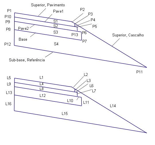

Ponto, vínculo e códigos da forma
A tabela a seguir lista o ponto, o vínculo, e os códigos da forma para esta submontagem que tenha códigos atribuídos à ela. Ponto, vínculo ou códigos da forma para esta submontagem que não possuam códigos atribuídos não estarão incluídos nesta tabela.
Tipo
Código
Descrição
P2
EPS
Margem do acostamento pavimentado, declividade final
P4
EPS_Pave1
Margem do acostamento pavimentado em Pave1
P13
EPS_Pave2
Margem do acostamento pavimentado em Pave2
P7
EPS_Base
Margem do acostamento pavimentado na base
P11
Daylight_Sub
Ponto de talude de sub-base
L1, L2
Top, Pave
Declividade final pavimentada
L4
Pave1
L8
Pave2
L12
Base
L15
Sub-base
Referência
L14
Topo, Cascalho
Malha final não pavimentada
Outros vínculos
Como mostrado abaixo
S1
Pave1
S2
Pave2
S3
Base
S4
Sub-base
Diagrama de codificação
