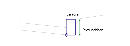

Essa submontagem cria um meio-fio simples nas bordas da rodovia. Ela pode ser anexada a qualquer bordo externo do pavimento ou à borda de um canteiro central na parte interna.

Largura
Largura do meio-fio
Numérico, positivo
0,225 m
0,75 pés
Profundidade
Profundidade do meio-fio
Numérico, positivo
0,45 m
1,5 pés

A submontagem desenvolve o formato retangular para um meio-fio simples, com o ponto de fixação na parte inferior do bordo interior do meio-fio.
Operação do modo de layout
No modo de layout, essa submontagem desenha a forma do meio-fio conforme especificada pelos parâmetros de entrada.
