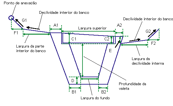

Esta submontagem cria uma estrutura de valeta para adicionar à esquerda ou à direita da montagem.
Opcionalmente, esta submontagem pode adicionar vínculos de talude em ambos os lados da estrutura.
O ponto de vínculo está no ponto mais interno nos vínculos de nivelamento que precedem a estrutura de valeta. Se os vínculos de nivelamento na parte interna forem omitidos, os pontos de vínculo estarão no ponto mais interno da parede interna.
Nota: todas as cotas estão expressas em metros ou pés, a não ser que indicadas de outra forma. Todas as inclinações estão em forma de trecho sobre elevação (por exemplo, 4 : 1), a não ser que sejam indicadas como um percentual de inclinação, por meio de um sinal “%”.

Esta seção lista os parâmetros nesta submontagem que podem ser mapeados para um ou mais objetos de tangente, como uma superfície, um alinhamento ou objeto de perfil em um desenho. Para obter mais informações, consulte Para especificar os alvos do corredor.
Parâmetros alvo: nenhum.
Nenhum.
A submontagem cria a forma para uma estrutura de valeta, como mostrado na ilustração acima. Para omitir o talude e os vínculos da bancada, insira um valor zero para os parâmetros apropriados da largura.
No modo de layout, esta submontagem é desenhada tal como estiver definida utilizando os parâmetros de entrada, começando pelo ponto de anexação.
