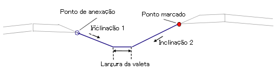

Essa submontagem cria uma representação de seção transversal de um canteiro central com depressão entre o ponto de anexação e um ponto de marcador anteriormente nomeado.
Utilize primeiramente a submontagem Marcar Ponto se o ponto de conexão não tiver sido marcado ainda.
Anexação
O ponto de anexação é a aresta externa da inclinação da valeta do canteiro central esquerdo ou direito, e o ponto de marcador previamente definido precisa estar na aresta externar oposta. Não importa qual ponto está à esquerda ou à direita do outro.

Inclinação 1
Inclinação (x: 1) do vínculo se estendendo para dentro a partir do ponto de anexação
Numérico
-4 ( : 1)
Inclinação 2
Inclinação (x): 1) do vínculo se estendendo para dentro a partir do ponto marcado
Numérico
-4 ( : 1)

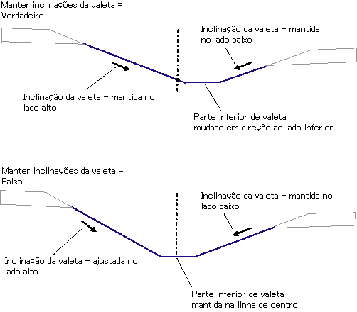

Manter inclinações da valeta
Para os casos em que os pontos de inclinação-de-topo-de-valeta estiverem em elevações desiguais, seleciona se será necessário manter as inclinações transversais da valeta e deixar a posição da valeta ser alterada, ou se será necessário manter a valeta ao centro e ajustar a inclinação transversal no lado alto.
Lista de seleção
Manter inclinações da valeta, alternar a valeta do centro
Largura da valeta
Largura do fundo da valeta do canteiro central (zero para uma valeta em V)

As localizações do ponto de anexação e do ponto marcado são determinadas. O ponto marcado pode estar tanto à direita quanto à esquerda do ponto de anexação. Os vínculos são estendidas para dentro na Inclinação 1 do ponto de anexação e na Inclinação 2 do ponto marcado, até que efetuem a intersecção. Se uma largura de valeta for fornecida, um vínculo do fundo da valeta é ajustado nas inclinações dos lados com intersecção.
Inclinações da valeta
A parte superior das inclinações da valeta podem estar em diferentes elevações à esquerda e à direita, resultando em uma valeta assimétrica. Há duas opções para resolver esta situação. Se Manter elevações da valeta estiver definido como Verdadeiro, então os valores da Inclinação 1 e da Inclinação 2 são mantidos em ambos os lados, que movem o fundo da valeta para fora da linha de centro direção ao lado inferior. Se definido como Falso, o fundo da valeta será centralizado sobre o deslocamento do ponto do meio entre as partes superiores das inclinações, a inclinação fornecida será mantida no lado inferior, e a elevação será ajustada para coincidir com o lado superior.
