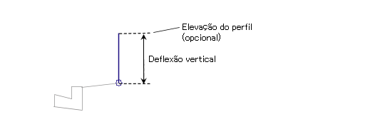

Comportamento
Um vínculo vertical é adicionado a partir do ponto de enlace para a deflexão vertical dada. Se um nome de perfil é fornecido para o Desvio vertical, o fim do vínculo irá coincidir com a elevação do perfil.
Operação do modo de layout
No modo de layout, esta submontagem exibe o vínculo para a determinada +/- deflexão vertical.
Ponto, vínculo e códigos da forma
Nenhum.
Diagrama de codificação
