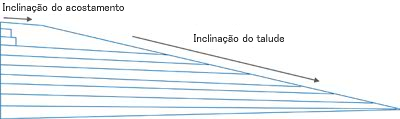

Essa submontagem insere um acostamento que pode ser usado para controlar a superelevação. Também suporta a extensão de camada Pave 2 e Pave 3, bem como declividades variáveis na referência.
O ponto de anexação é a margem interna do acostamento pavimentado, que é localizado normalmente no lado externo da margem da pista de rolamento.
Nota: todas as cotas estão expressas em metros ou pés, a não ser que indicadas de outra forma. Todas as inclinações estão em forma de trecho sobre elevação (por exemplo, 4 : 1), a não ser que sejam indicadas como um percentual de inclinação, por meio de um sinal “%”.

A submontagem é inserida na lateral do ponto de anexação especificado. Todos os vínculos seguem a inclinação especificada para o vínculo superior L1, com a exceção de L10. O vínculo L10 é determinada pela Profundidade interna de sub-base 3 e a super elevação/declividade no vínculo L1, se uma declividade especificada pelo usuário não for determinado para L10 .
No modo do layout, esta submontagem exibe os vínculos que compõem o acostamento para uma situação de rodovia normal coroada. Se os valores numéricos da inclinação são fornecidos para o acostamento, % inclinação e sub-base % inclinação, os vínculos são exibidos nos valores de inclinação fornecidos. Caso contrário, serão usadas as inclinações padrão de -2,50%.
