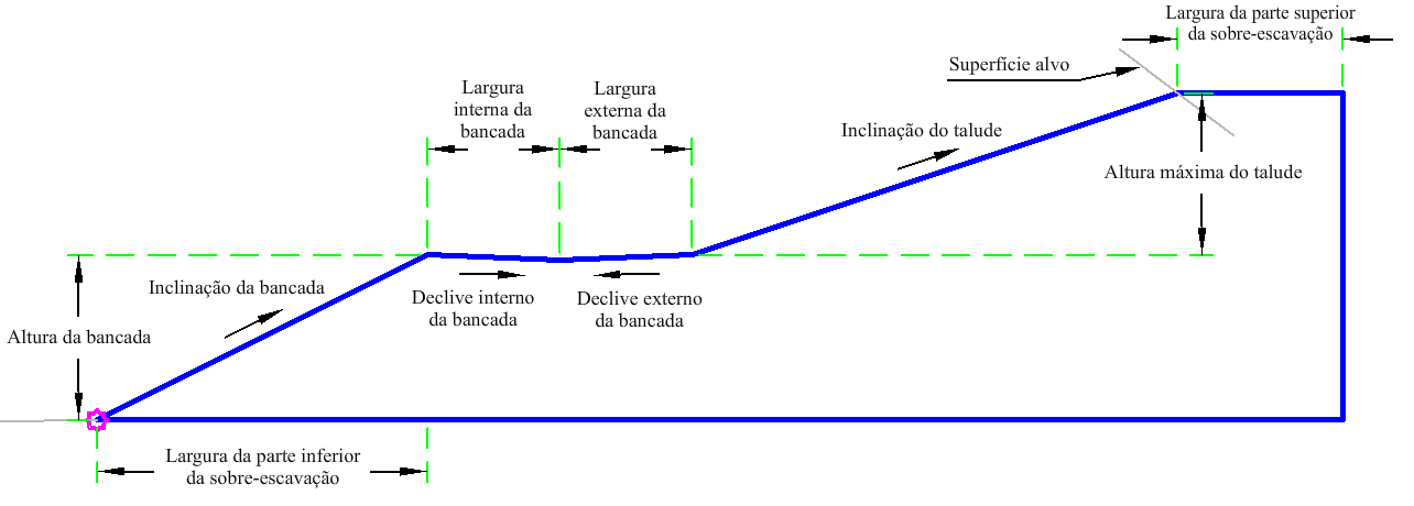

A submontagem BasicBenchWithOverExcavation insere vínculos para criar inclinações coletoras de corte ou aterro com bancadas repetidas como necessário.
Especifique uma altura máxima do talude e se a distância vertical entre o ponto de inserção e a superfície-alvo é maior do que a altura máxima do talude especificada, então a bancada ocorre usando a altura, a inclinação, o nivelamento e a largura especificada da bancada; esta operação se repete até que a superfície-alvo seja encontrada.
Após a superfície-alvo ser encontrada, uma largura de sobre-escavação será aplicada no topo onde o vínculo do talude se encontra com a superfície-alvo. Se a distância vertical entre o ponto de inserção e a superfície-alvo for menor do que a altura máxima do talude, então não haverá nenhuma bancada e um vínculo de talude será colocado.
Se a superfície-alvo não for encontrada após a operação ter sido repetida por um determinado número de vezes, a submontagem terminará usando um vínculo de talude até que alcance a superfície-alvo.

O ponto de articulação inicial é definido no ponto de anexação. A elevação do ponto de articulação é comparada à superfície-alvo para determinar se a seção está na condição de corte ou preenchimento. Uma interceptação é calculada para a superfície-alvo usando a inclinação do corte ou a inclinação de aterro. Se a altura para a interceptação exceder a Altura máxima, o vínculo com a Altura máxima do talude será inserido e o vínculo da bancada será adicionado. O ponto de articulação é redefinido para a aresta externa do banco e o processo é repetido até que um vínculo de talude seja encontrado e que não exceda a altura máxima do talude.
Após a superfície-alvo ser encontrada, uma largura de sobre-escavação será aplicada no topo onde o vínculo do talude se encontra com a superfície-alvo. Um vínculo é desenhado a partir do ponto de sobre escavação até o ponto de articulação inicial e uma forma é então criada.
Esta submontagem contém uma definição de contorno composta de L2, L3 e L4 que é repetida até atingir a superfície-alvo ou até que ela ser repetida um máximo de dez vezes.
