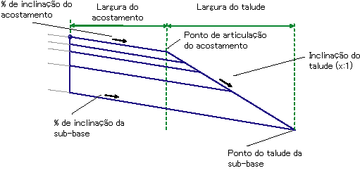

Comportamento
A declividade final do acostamento é inserida para a largura do acostamento determinada e para a inclinação de acostamento padrão para fora do ponto de anexação. O vínculo de sub-base é inserido a partir do ponto de anexação, com início na profundidade de sub-base abaixo da declividade final.
O vínculo do talude do acostamento pode ser inserido tanto com uma inclinação fixa (Manter inclinação do talude = verdadeiro), quanto com uma largura fixa (Manter inclinação do talude = Falso). Se uma inclinação fixa for utilizada, o vínculo do talude será estendido a partir da borda externa do acostamento até que ele cruze com o vínculo de sub-base. Caso contrário, a camada da sub-base será estendida para a largura do talude além da margem externa do acostamento, e o vínculo do talude será conectado com o final da sub-base.
Os vínculos da superfície Pave 1, Pave 2 e Base são inseridos paralelamente à declividade final nas profundidades determinadas até que eles cruzem com o vínculo do talude do acostamento.
Operação do modo de layout
No modo de layout, esta submontagem exibe os vínculos que compõem o acostamento para uma situação de normal de rodovia coroada, usando a elevação da inclinação transversal padrão do acostamento e da sub-base.

Nota:
L14 é o novo vínculo conectando P2-P10, P2-P8, P2-P6 ou P2-P4 dependendo de qual é o menor vínculo.
Diagrama de codificação
