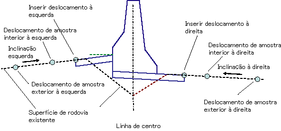

Esta submontagem amplia uma rodovia dividida existente estendendo pelas bordas da pista de rolamento para dentro acima de um canteiro central em depressão, com uma barreira assimétrica na linha de centro para resolver diferenças de elevação. Ele inclui uma opção para vincular a elevação da parte superior da barreira a um perfil predefinido.
Anexação
O ponto de anexação é o centro da base da barreira.
Parâmetros de entrada
Nota: todas as cotas estão expressas em metros ou pés, a não ser que indicadas de outra forma. Todas as inclinações estão em forma de trecho sobre elevação (por exemplo, 4 : 1), a não ser que sejam indicadas como um percentual de inclinação, por meio de um sinal “%”.

Deslocamento de inserção à esquerda
Deslocamento onde a camada da extensão do canteiro central começa no lado esquerdo.
Numérico
0.0
Deslocamento de amostra interior à esquerda
Deslocamento do ponto de amostra interior no lado esquerdo. A inclinação do lado esquerdo é calculada na superfície existente entre os pontos de amostra.
Numérico
0.0
Deslocamento de amostra exterior à esquerda
Deslocamento do ponto de amostra exterior no lado esquerdo. A inclinação do lado esquerdo é calculada na superfície existente entre os pontos de amostra.
Numérico
0.0
Inserir deslocamento à direita
Deslocamento onde a camada da extensão da camada do canteiro central começa no lado direito.
Numérico
0.0
Deslocamento de amostra interior à direita
Deslocamento do ponto de amostra interior no lado direito. A inclinação do lado direito é calculada na superfície existente entre pontos de amostra.
Numérico
0.0
Deslocamento de amostra exterior à direita
Deslocamento do ponto de amostra exterior no lado direito. A inclinação do lado direito é calculada na superfície existente entre pontos de amostra.
Numérico
0.0

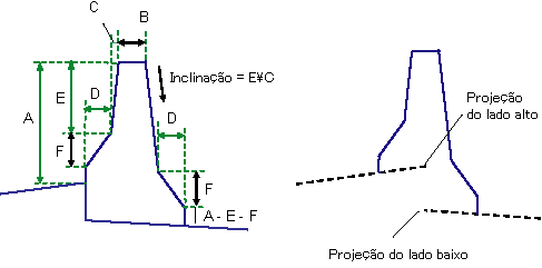

Cota A (milímetros ou polegadas)
Altura da barreira desde a base no lado alto do canteiro central até o topo da barreira.
Numérico, positivo
810 mm
32 pol
Cota B (milímetros ou polegadas)
Como mostrado no diagrama.
Numérico, positivo
232
9 pol
Cota C (milímetros ou polegadas)
Numérico, positivo
59 mm
2 pol
Cota D (milímetros ou polegadas)
Numérico, positivo
125 mm
5 pol
Cota E (milímetros ou polegadas)
Numérico, positivo
557 mm
22 pol
Cota F (milímetros ou polegadas)
Numérico, positivo
178 mm
7 pol

As inclinações esquerda e direita são calculadas entre os pontos de amostra em cada lado. Linhas a partir dos pontos de corte são estendidas para dentro nestas inclinações até a linha de centro. O lado com a elevação mais alta na linha de centro determina o lado controlador para a altura mínima da barreira.
O deslocamento da base da barreira no lado alto é calculado a partir das cotas determinadas. A camada de sobreposição no lado alto é estendida a partir do ponto de corte até este deslocamento.
A camada de sobreposição no lado baixo é estendida a partir do ponto de corte até o deslocamento da base da barreira no lado alto.
A barreira é construída a partir do ponto base no lado alto, fechando para a parte superior da camada de sobreposição no lado baixo, conforme mostrado no diagrama.
Se um perfil de topo da barreira for fornecido como um parâmetro alvo, a altura da barreira será controlada pelo perfil. A cota E pode variar para alcançar esta altura.

Diagrama de codificação
Nota:
A imagem de espelho será aplicada quando o lado alto do canteiro central estiver no lado direito em vez do lado esquerdo.
