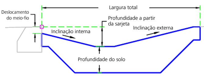

A submontagem ClarkCountyRainGardenV insere vínculos para criar um Jardim de chuva V do padrão Clark County, adjacente ao meio-fio.
É preciso verificar se as cotas usadas correspondem à sua interpretação do plano padrão.

O ponto de anexação é a aresta interna da inclinação interna. Este componente pode ser anexado à esquerda ou à direita.

Lado Especifica em qual lado a submontagem deve ser colocada. Esquerdo/Direito Direita
Largura total Largura total do jardim de chuva Numérico, positivo
12,0 pés
3,6 m
Profundidade a partir da sarjeta Profundidade a partir do ponto de anexação adjacente. Numérico
-1,0 pés
0,3 m
Profundidade do solo Profundidade do solo Numérico, positivo
2 pés
0,6 m
Deslocamento do meio-fio Deslocamento do ponto de anexação Numérico
-0,5 pés
0,15 m
Inclinação lateral interna Inclinação lateral interna Inclinação -4 ( : 1)
Inclinação lateral externa Inclinação lateral externa Inclinação -4 ( : 1)

O ponto inicial é definido no ponto de anexação. O jardim de chuva é ajustado com a distância de deslocamento inserida. A profundidade do jardim de chuva é definida com base nos valores de entrada.
Operação do modo de layout
No modo de layout, essa submontagem desenha o jardim de chuva de acordo com os parâmetros de entrada.
