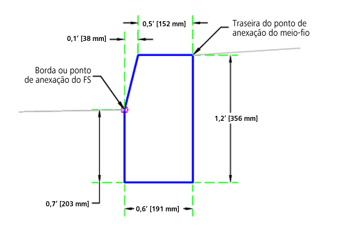

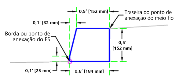

Meios-fios Caltrans A1-6 e A1-8

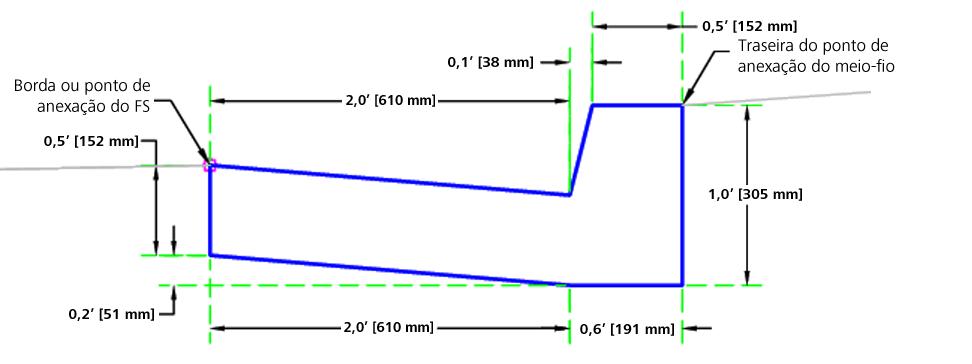

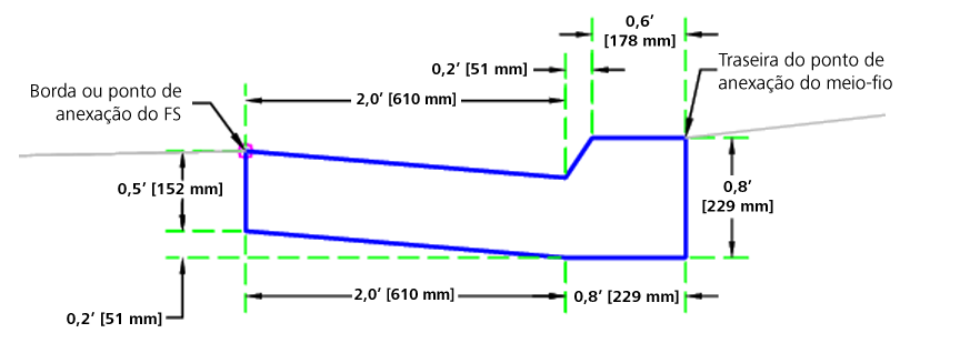

Meios-fios Caltrans A2-6 e A2-8

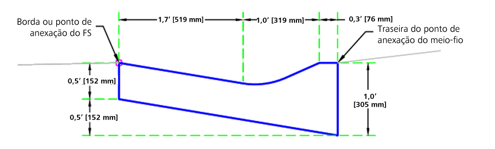

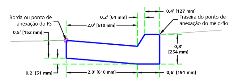

Meios-fios Caltrans A3-6 e A3-8

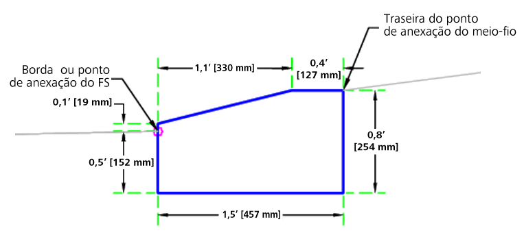

Meios-fios Caltrans B1-4 e B1-6

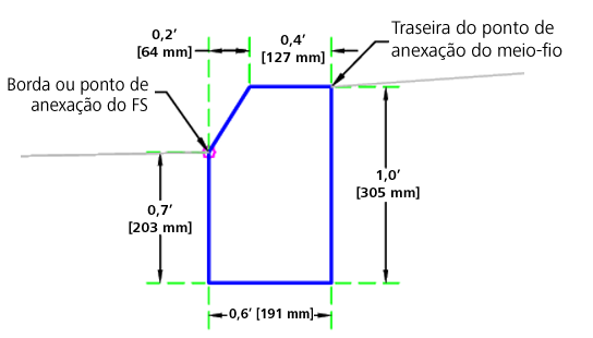

Meios-fios Caltrans B2-4 e B2-6

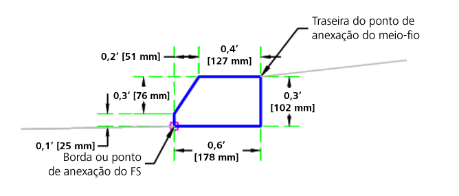

Meios-fios Caltrans B3-4 e B3-6
