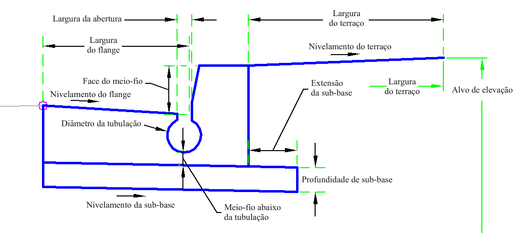

CurbEmbPipe
A submontagem CurbEmbPipe insere vínculos para um meio-fio de concreto com tubulação incorporada na linha do fluxo. Um terraço pode ser colocado atrás do meio-fio e da sarjeta.

Lado
Especifica para inserir a submontagem no lado direito ou no lado esquerdo do ponto de anexação. Esquerda/Direita
Direita
Largura do flange
Largura desde o flange da sarjeta até a linha de fluxo. Numérico, positivo
1,5 pés
0,5 m
Nivelamento do flange
% de inclinação da sarjeta. Numérico
6 (%)
Extensão de sub-base
A largura na qual a camada da sub-base se estende para além do meio-fio. Numérico
0,5 pés
0,150 m
Face do meio-fio
Altura desde a linha de fluxo até o topo do meio-fio. Numérico
0,5 pés
0,150 m
Meio-fio abaixo da tubulação
Profundidade desde a parte inferior da tubulação até a parte inferior do meio-fio abaixo da geratriz da tubulação. Numérico, positivo
0,25 pés
0,08m
Profundidade de sub-base
Profundidade da camada de sub-base no ponto de anexação (zero para omitir) Numérico, não negativo
0,25 pés
0,08m
Nivelamento da sub-base
% de inclinação da sub-base. Numérico
2 (%)
Diâmetro da tubulação
Diâmetro da tubulação de drenagem. Numérico, positivo
0,33 pés
0,1 m
Largura da abertura
Largura da abertura da tubulação. Numérico, positivo
0,25 pés
0,08m
Largura do terraço
Largura do terraço. Numérico, positivo
4 pés
1,2 m
Nivelamento do terraço
% de inclinação do terraço. As inclinações positivas dirigem-se para acima do ponto de anexação. Numérico
4 (%)

A submontagem gera a forma para um meio-fio e sarjeta simples, com uma tubulação localizada abaixo da linha do fluxo. Um terraço pode ser colocado atrás do meio-fio e da sarjeta.
Operação do modo de layout
No modo do layout, a submontagem exibe o meio-fio, sarjeta e terraço.
