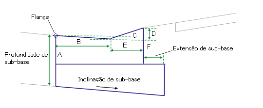

Os vínculos de meio-fio e sarjeta são inseridos com base nas cotas dos parâmetros de entrada Cota A – Cota F. Todas as cotas devem ser positivas, valores diferentes de zero. Se uma profundidade de sub-base diferente de zero for fornecida, a camada da sub-base é inserida para trás do meio-fio e continua para a largura da extensão da sub-base. A camada da sub-base se aproxima da parte inferior traseira do meio-fio, como mostrado no diagrama.
A submontagem cria o formato para um meio-fio e sarjeta simples, com o ponto de anexação no (a) bordo interior da sarjeta (ou borda) ou (b) na traseira do meio-fio. A face do meio-fio é determinada com uma largura pequena e constante para torná-la não vertical.
