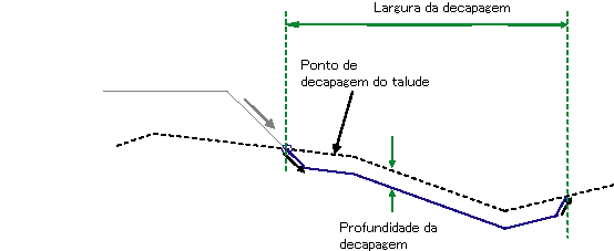

Comportamento
Essa submontagem insere vínculos paralelos que definem a parte inferior da camada de decapagem, abaixo de uma superfície específica. A raspagem começa no ponto de inserção justo abaixo da superfície especificada. Um vínculo de inclinação lateral é colocado a partir do ponto de inserção para o lado especificado nos parâmetros de entrada. Este vínculo é desenhado até que a diferença de elevação entre seu ponto mais baixo e o solo existente seja igual a profundidade de “raspagem".
De forma similar, um vínculo de inclinação posterior é desenhado da superfície da camada de solo superior no deslocamento especificado pela “largura de raspagem” a partir do ponto de inserção. Novamente, a profundidade deste vínculo é tal que a diferença de elevação na parte inferior do vínculo, em relação a superfície da camada superior do solo seja igual a profundidade de raspagem.
Agora uma série de vínculos paralelos a superfície da camada superior do solo são inseridos conectando acima dos dois novos vínculos para definir a camada de raspagem.
Para inserir vínculos verticais no ponto de inserção, e ou em outra extremidade da raspagem. especifique os valores da inclinação lateral ou da inclinação posterior como zero.
Operação do modo de layout
No modo de layout, os vínculos da inclinação lateral e da inclinação posterior são adicionados usando os parâmetros de entrada. Conectando a parte inferior destes dois vínculos, uma linha horizontal foi adicionada para representar a camada de raspagem.

P2 Daylight_Strip Ponto de talude do vínculo da inclinação posterior de decapagem
Todos os vínculos Decapagem Vínculos de decapagem
Diagrama de codificação
