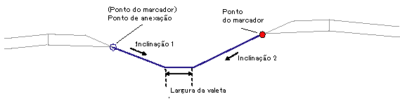

Essa submontagem é usada para inserir vínculos de intersecção entre dois pontos.
É de uso típico localizar inclinações de intersecção em uma valeta em forma de V, entre as bordas de duas rodovias adjacentes ou misturadas. Uma valeta com fundo plano também pode ser especificada.
Anexação
O ponto de anexação fica na borda externa da inclinação de intersecção esquerda ou direita, e o ponto de marcador previamente definido precisa estar na borda externa oposta. Não importa qual ponto está à esquerda ou à direita do outro. Quando solicitado pelo ponto de marcador, escolha o ponto de anexação. Assegure-se de definir o nome do ponto marcado e definir o nome do ponto marcado nesta submontagem.

Inclinação 1
Inclinação (x: 1) do vínculo se estendendo para dentro a partir do ponto de anexação Os valores de inclinação negativos são descendentes.
Numérico
-4 ( : 1)
Inclinação 2
Inclinação (x): 1) do vínculo se estendendo para dentro a partir do ponto marcado
Numérico
-4 ( : 1)
Largura da valeta
Largura do fundo da valeta do canteiro central (zero para uma valeta em V)
Numérico, positivo
0,6 m
2 pés

As localizações do ponto de anexação e do ponto marcado são determinadas. O ponto marcado pode estar tanto à direita quanto à esquerda do ponto de anexação. Os vínculos são estendidas para dentro na Inclinação 1 a partir do ponto de anexação, e na Inclinação 2 a partir do ponto marcado, até que efetuem a intersecção. Se uma largura de valeta diferente de zero for fornecida, um vínculo horizontal do fundo da valeta é ajustado nas inclinações dos lados com intersecção.
Operação do modo de layout
No modo de layout, esta submontagem calcula e exibe os vínculos de intersecção e fundo de valeta opcional, com base nos parâmetros de entrada fornecidos e nas localizações relativas do ponto de anexação e ponto marcado.
