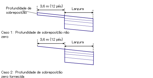

Essa submontagem substitui um lado de uma estrada existente e adiciona uma ou mais pistas de rolamento às bordas esquerda e direita ao corresponder às inclinações da pista existente.
O ponto de fixação encontra-se na borda interna da parte superior da camada de sobreposição.
Nota: todas as cotas estão expressas em metros ou pés, a não ser que indicadas de outra forma. Todas as inclinações estão em forma de trecho sobre elevação (por exemplo, 4 : 1), a não ser que sejam indicadas como um percentual de inclinação, por meio de um sinal “%”.

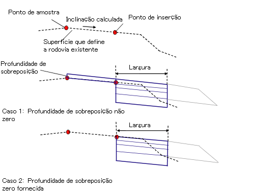

Deslocamento de ponto da amostra |
Deslocamento do ponto da amostra, que pode ser em qualquer lugar entre o ponto de inserção e a próxima interrupção da inclinação na superfície da estrada existente. São localizações típicas de ponto de amostra a estrada coroada, ou o oposto da margem da pista de rolamento, se a estrada não for coroada. |
Numérico |
0.0 |
Inserir deslocamento de ponto |
Deslocamento do ponto de inserção, que encontra-se normalmente na margem da pista de rolamento onde o alargamento deve ocorrer |
Numérico |
0.0 |
Profundidade de sobreposição |
Profundidade da sobreposição acima da declividade final existente |
Numérico, positivo |
0,100 m 0,30 pés |
Largura |
Largura da pista de alargamento |
3,6 m 12,0 pés |

%Inclinação |
A inclinação calculada na superfície existente do ponto de amostra ao ponto de inserção |
Numérico |
As elevações do ponto de amostra e do ponto de inserção na superfície existente são determinados, e a inclinação é calculada entre esses dois pontos. Uma camada de sobreposição é adicionada acima da pista existente na mesma inclinação da profundidade da sobreposição. Uma forma de sobreposição fechada é criada ao substituir um ou mais vínculos acima da declividade existente. A pista de expansão é anexada fora da sobreposição no deslocamento de inserção usando a inclinação calculada.
As camadas de pavimento são fechadas com vínculos verticais em cada extremidade. Um único vínculo vertical também é colocado da margem interna da sub-base à superfície existente.
No modo de layout, esta submontagem é anexada a qualquer ponto conveniente. A camada de sobreposição é mostrada em uma profundidade uniforme para uma largura de 3.6 metros ou 12 pés em uma inclinação de -2%. A pista de alargamento se estende da borda da sobreposição nas larguras e profundidades determinadas na inclinação de -2%.
No modo de modelagem, as formas se ajustam às condições determinadas pelo ponto de amostra, ponto de inserção e superfície existente.
