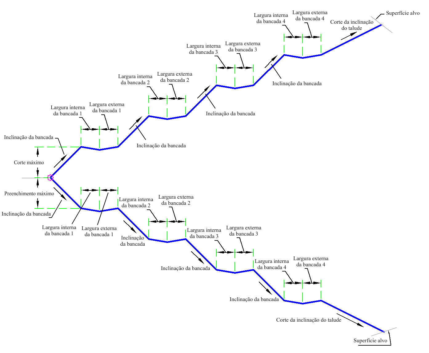

A submontagem MultipleBench_Depth cria elevações coletoras de corte ou aterro com bancadas com inclinações de bancadas variáveis, larguras de pântanos e profundidades de pântanos.
Você pode definir uma largura e profundidade do pântano nas bancadas. A última inclinação da inclinação do talude para a superfície de destino alvo pode ser diferente do que a inclinação da bancada.
Anexação
O ponto de anexo é a aresta interna do corte inicial ou Inclinação de preenchimento. Este componente pode ser anexado à esquerda ou à direita.
Parâmetros de entrada

Comportamento
O ponto de articulação inicial é definido no ponto de anexação. A elevação do ponto de articulação é comparada à superfície alvo para determinar se a seção está na condição de corte ou preenchimento. Uma interceptação é calculada para a superfície alvo usando a inclinação do determinado talude.
Se a altura para a interceptação exceder a Altura máxima do talude , o vínculo com a Altura máxima da bancada será inserido e a bancada será adicionada. O ponto de articulação é redefinido para a margem externa do banco e o processo é repetido até que um vínculo de talude seja encontrado e que não exceda a altura máxima do talude.
Em cada bancada os valores de entrada inseridos são utilizados para determinar os taludes e as profundidades. Após quatro bancadas, O Corte da inclinação do talude ou Aterro da inclinação do talude é usado para o talude e nenhuma outra bancada é adicionada.
