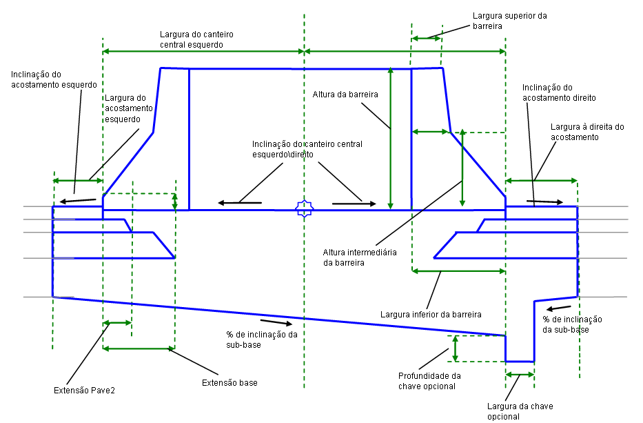

Esta submontagem é usada para inserir um canteiro central na linha de centro, com barreiras assimétricas em qualquer lado da linha de centro e uma cônica inferior com uma opcional.
A estrutura do pavimento segue as normas descritas em “Estrutura do pavimento nas seções pavimentadas” na Ajuda do Autodesk Civil 3D.
O ponto de anexação é o meio do canteiro central. O canteiro central é colocado em um lado com componentes apropriados como especificado pelo os parâmetros de entrada.
Nota: Todas as dimensões estão expressas em metros ou pés, a não ser que indicadas de outra forma. Todas as inclinações estão em forma de trecho sobre elevação (por exemplo, 4 : 1), a não ser que sejam indicadas como um percentual de inclinação, por meio de um sinal “%”.

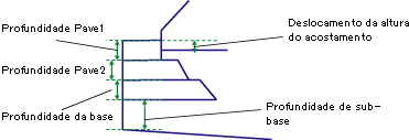

| Profundidade Pave1 esquerdo | Profundidade entre concluir declividade e Pave1 para o acostamento esquerdo | Numérico, positivo |
0.025 m 0.083 pés |
| Profundidade Pave2 esquerdo | Profundidade do segundo nível do material pavimentado para o acostamento esquerdo | Numérico, positivo |
0.025 m 0.083 pés |
| Profundidade base esquerda | Profundidade do curso base (entre Pave2 e Base) para o acostamento esquerdo | Numérico, positivo |
0.100 m 0.333 pés |
| Profundidade Sub-base1 esquerda | Espessura da camada de sub-base do lado esquerdo dentro da borda do pavimento (início no acostamento esquerdo) Se a largura do acostamento é definida em zero, esta é a profundidade da sub-base na extremidade esquerda do canteiro central. | Numérico |
0.300 m 1.0 pés |
| Extensão Pave2 esquerdo | Largura a qual a camada Pave2 se estende além da margem do acostamento pavimentado no lado esquerdo do canteiro central. Isto é fornecido, mesmo se a largura do acostamento esquerdo estiver definida como zero. | Numérico, positivo |
0.1 m 0.33 pés |
| Extensão de base esquerda | Largura a qual a Camada Base se estende além da margem do acostamento pavimentado no lado esquerdo do canteiro central. Isto é fornecido, mesmo se a largura do acostamento esquerdo estiver definida como zero. | Numérico, positivo |
0.25 m 0.83 pés |

A submontagem é inserida em ambos os lados do ponto de anexação, começando com vínculos do canteiro central, usando largura do canteiro central esquerdo / direito e outros parâmetros. Margem do acostamento pavimentado será localizada (em ambos os lados direito e esquerdo) usando um parâmetro de valor de altura de deslocamento do acostamento. O grau de conclusão do acostamento é inserido para a largura especificada do acostamento e para a inclinação do acostamento fora do ponto de anexação. O vínculo de sub-base é inserido no ponto mais externo do acostamento pavimentado iniciando na “Profundidade de sub-base”, para à esquerda e à direita respectivamente, abaixo da declividade de conclusão.
Os vínculos de superfície Pave1, Pave2 e Base são inseridos em paralelo à declividade final nas profundidades especificadas. Se a camada valores de extensão for diferente de zero, cada camada é estendida para uma determinada distância para além do ponto de articulação do ressalto. Cada camada deve ser tão larga ou mais larga do que a que está acima.
Finalmente, os vínculos de barreira são adicionados a partir da extremidade do canteiro central usando a barreira inferior, a largura, altura, largura, altura média do meio e os parâmetros de altura do meio-fio.
