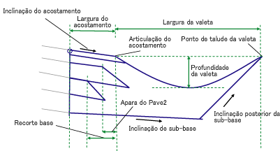

Essa submontagem insere um acostamento pavimentado com todas as camadas de pavimento, base e sub-base estendidas para a inclinação de talude do acostamento.
O ponto de anexação é a margem interna do acostamento pavimentado, que é localizado normalmente no lado externo da margem da pista de rolamento.
Nota: todas as cotas estão expressas em metros ou pés, a não ser que indicadas de outra forma. Todas as inclinações estão em forma de trecho sobre elevação (por exemplo, 4 : 1), a não ser que sejam indicadas como um percentual de inclinação, por meio de um sinal “%”.

O grau de conclusão do acostamento é inserido para a largura especificada do acostamento e para a inclinação do acostamento fora do ponto de anexação. Então os vínculos das valetas parabólicas são adicionados como uma série de 6 vínculos da extremidade do acostamento até a largura especificada, usando a profundidade da valeta como ponto mais baixo da parábola.
Agora o vínculo da sub-base é inserido a partir do deslocamento do ponto de fixação, começando na Profundidade da sub-base abaixo do declividade final, usando a inclinação de acostamento padrão (ou a inclinação de superelevação). Outra extremidade da sub-base é encontrada ao desenhar um vínculo a partir da extremidade da valeta com o declive transversal da sub-base, como mostrado na ilustração.

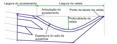

Se o material de solo de superfície for definido com um valor “positivo”, uma nova camada do material é introduzida à espessura especificada à direita abaixo do talude. A espessura é medida perpendicularmente à forma da valeta parabólica. A parte superior da valeta é desenhada a partir de um ponto de articulação até a largura e profundidade especificada da valeta. Na borda interna da valeta um vínculo de deslocamento é adicionado (ao longo do vínculo do acostamento) para que a profundidade do solo da superfície da valeta especificada seja alcançada. De forma semelhante, um vínculo horizontal é adicionado sobre a parte externa da valeta. Agora, usando esses dois e a espessura do solo da superfície, um lembrete do fundo do solo da superfície parabólica é criado. Devido a essa nova provisão de camada de recursos, a largura da camada superior do acostamento será ajustada, conforme mostrado na ilustração a seguir.
Os vínculos de superfície Pave1, Pave2 e Base são inseridos em paralelo à declividade final nas profundidades especificadas. A parte inferior do vínculo Pave1 sempre é estendida até o vínculo do talude. Se os valores de Pave 2 e/ou Recorte de base forem definidos para o valor zero, então os vínculos superiores dessas camadas serão estendidos até o deslocamento do “vínculo inferior da camada anterior”. Os vínculos inferiores dessas camadas são estendidas de tal forma que a inclinação do setor formado na lateral é o mesmo que o declive inicial da valeta (Nota: calcule o declive inicial da valeta parabólica usando três pontos conhecidos da equação parabólica).
Se os valores de recorte acima forem definidos por um valor positivo, então a parte superior do respectivo material será encurtada de acordo com esse valor e o vínculo inferior será gerado com o a inclinação lateral do material igual à inclinação do talude.
Além disso, se o “intervalo entre Pave1/Pave2 e/ou Pave2/Base” for definido com um valor positivo, então essas camadas serão separadas por esse intervalo, conforme explicado na submontagem ShoulderWithSubbaseInterlaced.
No modo de layout essa submontagem exibe os vínculos que compõem o acostamento com parâmetros padrão atribuídos a ela.
