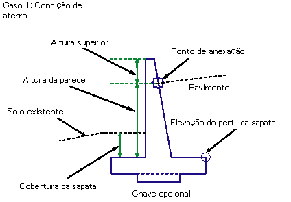

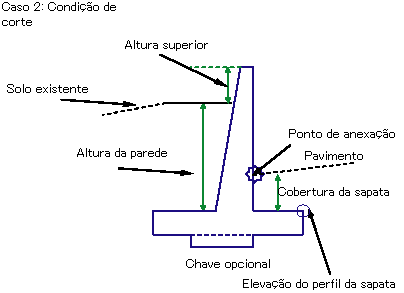

O ponto de anexação varia caso o muro de arrimo esteja na condição de corte ou preenchimento. Se estiver em aterro, o ponto de anexação estará perto da parte superior da parede de retenção. Se estiver inserido em condição de corte, o ponto de anexação estará perto da sapata.

Altura superior A distância entre o topo do muro e o gancho em aterro ou o novo gancho em corte. Numérico
1,320 pés
0,40 m
Cobertura da sapata A profundidade da cobertura desde o topo da sapata até a linha da declividade final na parte de trás da parede em aterro ou até o gancho quando em corte. Numérico
1,667 pés
0,50 m
Chave Especifica para adicionar uma chave opcional abaixo da sapata Booleano Sim
A altura do muro é determinada desde o topo da sapata até o ponto de inserção da elevação do terreno na face vertical, o que for maior. Inclinação do muro, largura da sapata, deslocamento da face vertical do muro, cotas chave opcionais e a localização do centro da chave são todas funções da altura do muro.

Esta submontagem pode ser inserida no lado esquerdo ou direito. O ponto de anexação é diferente para a condição de aterro ou corte. Em aterro, o ponto de anexação é considerado a estar onde a declividade final faça uma intersecção com a face interna do muro, em uma distância de altura superior abaixo do topo do muro. Em corte, o ponto de anexação é considerado a estar onde a declividade final faça uma intersecção com a face interna, em uma distância de cobertura da sapata acima do topo da sapata. A altura da parede é determinada a partir da entrada da altura da parede ou do perfil.
Em aterro, a face da parede inclinada aponta em direção ao centro da rodovia. Em corte, a face do muro inclinada aponta para fora da rodovia. Se a opção Chave está definida como Não, a base da sapata será um vínculo único horizontal. Se a opção Chave for utilizada, vínculos para definir a chave opcional serão inseridos.

Diagrama de codificação
Condição de aterro
Condição de corte
