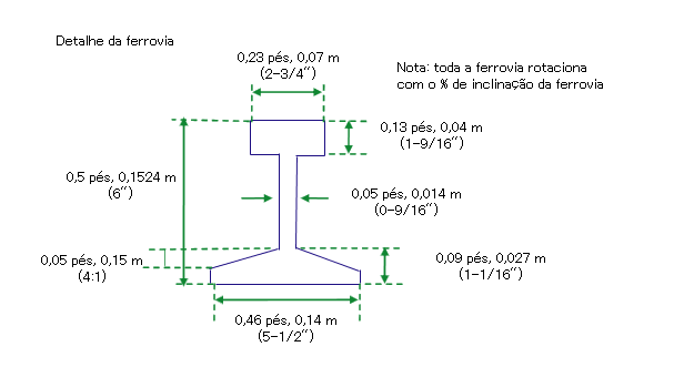

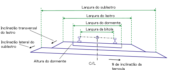

Esse submontagem insere as ferrovias, dormente, lastro, e sublastro para um trilho simples de ferrovias.
Deve ser seguido por uma submontagem de talude à esquerda e à direita, para fechar o solo existente em situações de corte e aterro.
Esta submontagem é projetada para visualização e demonstração do uso da modelagem de corredores para aplicativos de ferrovia. Não é projetado para o trabalho real de produção de engenharia.
O ponto de anexação está a uma distância igual à altura da ferrovia, acima da linha de centro do dormente.
Nota: todas as cotas estão expressas em metros ou pés, a não ser que indicadas de outra forma. Todas as inclinações estão em forma de trecho sobre elevação (por exemplo, 4 : 1), a não ser que sejam indicadas como um percentual de inclinação, por meio de um sinal “%”.

Os vínculos para os trilhos, dormente, lastro, e sublastro são calculados e colocados com base nos valores de parâmetro de entrada fornecidos. Se o Trilho %Inclinação for diferente de zero, a elevação do perfil do corredor é mantida no centro do trilho no lado mais baixo. Os vínculos declividade final, dormente, lastro, e sublastro são mantidos no Trilho %Inclinação.
No modo de layout, essa submontagem exibe os vínculos que compõem a declividade final, lastro. sublastro, e inclinações transversais.
