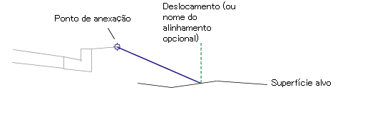

Comportamento
Um vínculo é estendido para o ponto na superfície alvo com o deslocamento fornecido.

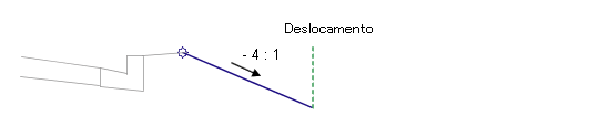

Operação do modo de layout
No modo de layout, esta submontagem exibe o vínculo desenhado para o deslocamento na inclinação -4: 1. O vínculo termina com uma ponta de seta apontando para fora.

Diagrama de codificação
