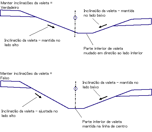

Manter inclinações da valeta
Para os casos em que os pontos de inclinação-de-topo-da-valeta estiverem em elevações desiguais, selecione se será necessário manter as inclinações transversais da valeta e deixar a posição de transferência da valeta, ou se será necessário manter a valeta ao centro e ajustar a inclinação transversal no lado alto.
Lista de seleção
Manter inclinações da valeta, alternar a valeta do centro

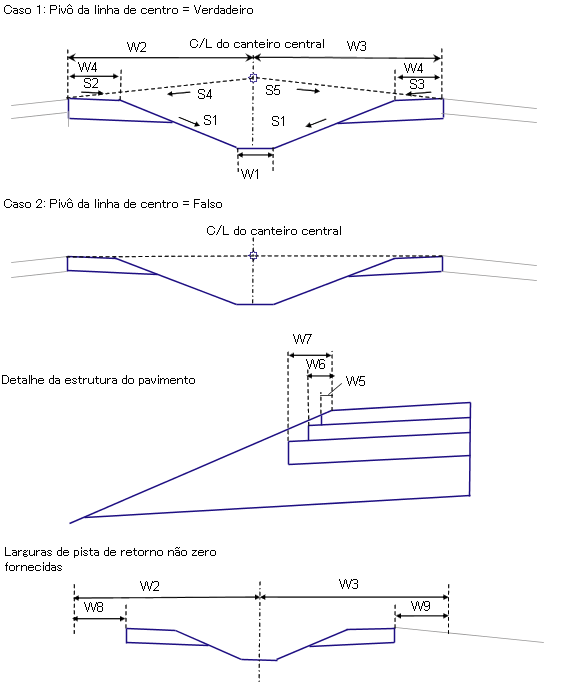

Pivô da linha de centro?
Selecione se a declividade de perfil e o ponto de giro estejam na linha de centro acima da valeta do canteiro central, ou se é mantida nas margens de pista de rolamento internas

Largura do canteiro central esquerdo
Largura a partir da linha de centro do canteiro central até a margem interna esquerda da pista de rolamento esquerda
Numérico, positivo
6.6 m
22 pés
Largura do canteiro central direito
Largura a partir da linha de centro do canteiro central até a borda interna direita da pista de rolamento
Numérico, positivo
6.6 m
22 pés
Largura do acostamento pavimentado
Largura da pavimentada do acostamento interno
Numérico, positivo
0.6 m
2.0 pés
Extensão Pave1
Largura a que a camada Pave1 se estende para além da borda-do-acostamento. A parte inferior da camada Pave1 pode não ser estendida para além da inclinação transversal da valeta.
Numérico, positivo
0.0
Extensão Pave2
Largura a que a camada Pave2 se estende para além da borda-do-acostamento. Este deve ser igual ou maior do que a extensão Pave1. A parte inferior da camada Pave2 pode não ser estendida para além da inclinação transversal da valeta.
Numérico, positivo
0.0
Extensão de base
Largura a que a camada base se estende para além da borda-do-acostamento. Este deve ser igual ou maior do que a extensão Pave2. Se um grande valor é usado, a camada base termina na intersecção com a inclinação da valeta. A camada base não deveria se estender para além da inclinação transversa da valeta.
Numérico, positivo
0.0
Profundidade Pave1
Profundidade entre a declividade de acostamentos pavimentados e superfícies Pave1
Numérico, positivo
0.025 m
0.083 pés
Profundidade Pave2
Profundidade entre os acostamentos pavimentados Pave1 e superfícies Pave2
Numérico, positivo
0.025 m
0.083 pés
Profundidade da base
Profundidade entre os acostamentos pavimentados Pave2 e as superfícies base
Numérico, positivo
0.100 m
0.333 pés
Profundidade de sub-base
Profundidade entre as bases de acostamentos pavimentados e sub-base de superfícies
Numérico, positivo
0.3 m
1 pé
Largura da pista de retorno esquerda
Largura da pista de retorno opcional no lado esquerdo
Numérico, positivo
0
Largura da pista de retorno direita
Largura da pista de retorno opcional no lado direito
Numérico, positivo
0

Ponto de pivô de superelevação
O canteiro central pode ser configurado para que o ponto de pivô na linha de centro, ou nas bordas interiores da pista de rolamento. Se o Pivô da linha de centro for utilizado, as inclinações de superelevação da pista externa esquerda e direita serão obtidas a partir das especificações da superelevação da linha base, e as elevações das margens da pista de rolamento internas serão calculadas ao aplicar estas inclinações às larguras da esquerda e da direita do canteiro central, a partir do ponto de anexação. Se o Pivô da Linha de Eixo não for utilizado, as bordas da pista de rolamento serão mantidas junto à elevação do ponto de anexação.
Elevações e inclinações da valeta
A superelevação ou ativação de pistas pode fazer com que o topo das inclinações das valeta estejam em diferentes elevações à esquerda e à direita, resultando em uma valeta assimétrica. Há duas opções para resolver esta situação. Se Manter elevações da valeta estiver definido como Verdadeiro, as inclinações fornecidas da valeta serão mantidas constantes em ambos os lados, que movem o fundo da valeta para fora da linha de centro em direção ao lado inferior. Se definido como Falso, o fundo da valeta será centralizado sobre a linha de centro do canteiro central, a inclinação fornecida será mantida no lado inferior, e a elevação será ajustada para coincidir com o lado superior.

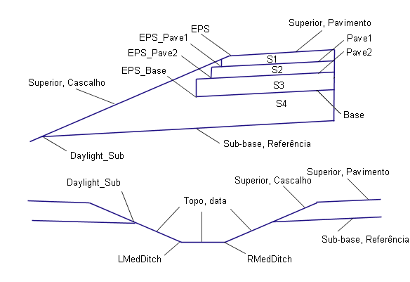

Ponto, vínculo e códigos da forma
A tabela a seguir lista o ponto, o vínculo, e os códigos da forma para esta submontagem que tenha códigos atribuídos à ela. Ponto, vínculo ou códigos da forma para esta submontagem que não possuam códigos atribuídos não estarão incluídos nesta tabela.
Ponto, vínculo ou forma
Código
Descrição
Pontos
Como mostrado abaixo
Vínculos
S1
Pave1
S2
Pave2
S3
Base
S4
Sub-base
Diagrama de codificação
