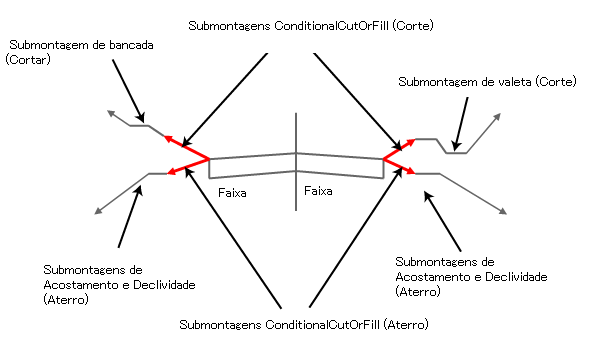

A ilustração a seguir mostra uma seção de montagem de corredor, composta de:
Você pode adicionar uma ou várias submontagens ConditionalCutOrFill para uma montagem, conforme a criação de comportamentos simples ou complexos em montagens. Por exemplo, no caso anterior, também é possível adicionar uma submontagem ConditionalCutOrFill que automaticamente crie um talude em uma determinada inclinação, quando detecta que está condição de aterro maior que 3 metros, ou outro valor especificado. De forma similar, é possível adicionar uma submontagem ConditionalCutOrFill que aplica automaticamente um alargamento, quando detecta uma condição de aterro maior que um valor especificado.

Múltiplas submontagens ConditionalCutOrFill
Múltiplas submontagens ConditionalCutOrFill podem ser anexadas a um ponto comum na montagem. Isto inclui submontagens ConditionalCutOrFill de vários cortes e aterros, como mostrado na ilustração a seguir.
Esta ilustração mostra somente o lado direito da montagem. A tabela a seguir descreve os componentes incluídos neste lado da montagem.
