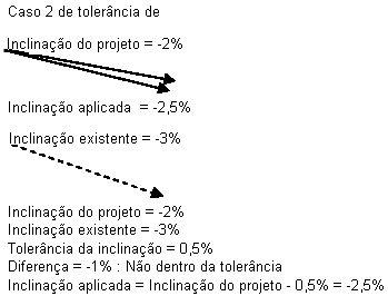

Inclinações da sobreposição
A inclinação da superfície existente é determinada entre os pontos de amostra interno e externo. A inclinação da camada de sobreposição é determinada pelos seguintes passos:
  1. Se a entrada da %Inclinação da sobreposição for fornecida como M, então a inclinação da sobreposição corresponde à inclinação do ponto de amostra interno ao ponto de amostra externo.
  2. Se o %inclinação da sobreposição for fornecida como S, então a sobreposição utiliza a inclinação da superelevação da pista externa definida para o alinhamento do corredor. A inclinação do lado esquerdo é usado se o ponto de amostra externo está à esquerda do ponto de amostra interno, do contrário a inclinação da superelevação do lado direito é utilizado.
  3. Se um valor numérico for fornecido para o %Inclinação de sobreposição, este valor é utilizado.
  4. Se um valor numérico ou a inclinação de superelevação for usado, a sobreposição é comparada com a inclinação existente entre dois pontos de amostra. Se a diferença exceder o valor de tolerância de inclinação, a inclinação do projeto é ajustada para cima ou para baixo pelo valor de tolerância para torná-la mais próxima à coincidir com a inclinação existente e minimizar a quantidade de nivelamento ou fresagem. O ajuste da inclinação não ocorre se a tolerância de inclinação for zero.

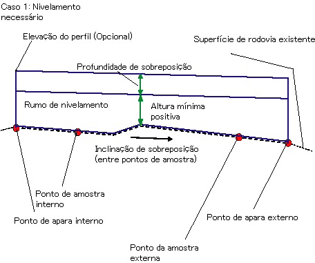

Elevações da sobreposição
As elevações dos pontos de sobreposição são determinadas como se segue:
  1. Se o valor Perfil de uso for Verdadeiro, a elevação do perfil do corredor é mantido no deslocamento do recorte interno, no topo da sobreposição. A sobreposição é estendida na inclinação de sobreposição até o deslocamento do recorte externo, e um vínculo paralelo na parte inferior da sobreposição. Quaisquer áreas acima da superfície existente e abaixo da parte inferior da sobreposição são armazenadas como formas fechadas com o código “Nível". Áreas abaixo da superfície existente e sobre a parte inferior da sobreposição são armazenadas como formas fechadas com o código “Fresa”.
  2. Se o valor Perfil de uso for falso, o vínculo da parte inferior da sobreposição é deslocado verticalmente para manter o vão mínimo acima ou abaixo da superfície existente. Um vão mínimo positivo cria uma área de nivelamento acima da superfície existente e abaixo da parte inferior da sobreposição. Um vão negativo cria uma área de fresagem abaixo da superfície existente e acima da parte inferior da sobreposição.

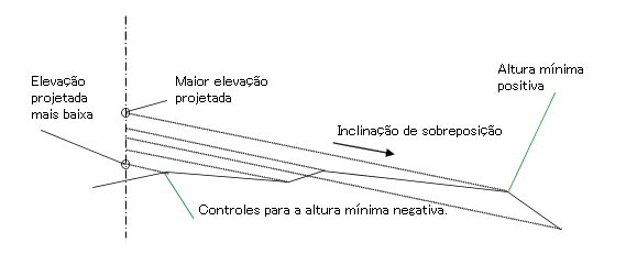

Ponto de vão mínimo
O método de determinar o ponto onde o Vão mínimo se aplica é mostrado no diagrama a seguir.
  1. Uma linha de projeção vertical é estabelecida em qualquer deslocamento arbitrário.
  2. Cada ponto da superfície existente entre os dois pontos de apara é projetado de volta para a linha de projeção na sobreposição de inclinação.
  3. O ponto com a maior elevação na linha de projeção é o ponto de controle para um valor de vão mínimo maior do que zero. O com a menor é o ponto de controle para um valor de vão mínimo menor que zero.

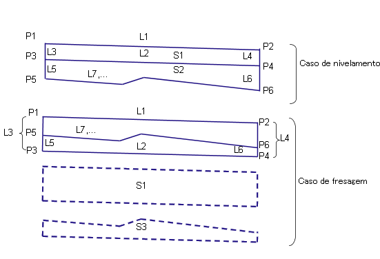

Ponto, vínculo e códigos da forma
A tabela a seguir lista o ponto, o vínculo, e os códigos da forma para esta submontagem que tenha códigos atribuídos à ela. Ponto, vínculo ou códigos da forma para esta submontagem que não possuam códigos atribuídos não estarão incluídos nesta tabela.
Ponto, vínculo ou forma
Código
Descrição
P1, P2
EOV
Margens de sobreposição na declividade final
P3, P4
EOV_Overlay
Margens da parte inferior da sobreposição
L1
Top, Pave
Topo da sobreposição
L2, L3, L4
Sobreposição
Vínculos da sobreposição Observe que L3, L4 vão da parte inferior da sobreposição até a parte superior da sobreposição em ambos os casos de Nivelamento e Fresagem.
L5, L6
Nível
Fresar
Para o caso de Nivelamento
Para o caso de Fresagem
S1
Sobreposição
Área entre a parte superior e inferior da sobreposição. Esta área sobrepõe a área de fresagem (S3), para o caso de fresagem conforme mostrado no Diagrama de codificação abaixo.
S2
Nível
Área acima da superfície existente e abaixo da parte inferior da sobreposição (caso de Nivelamento)
S3
Fresar
Área acima da superfície existente e abaixo da parte inferior da sobreposição (caso de Fresagem) Esta área sobrepõe a área Sobreposição, conforme mostrado no Diagrama de codificação abaixo.
