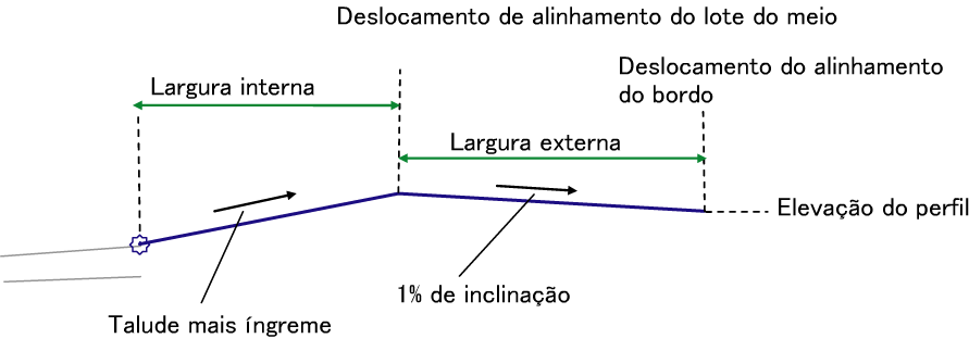

A ilustração a seguir mostra um exemplo desta submontagem sendo utilizada quando a elevação do perfil destino na parte de trás do lote é mais alta que o ponto de anexação.

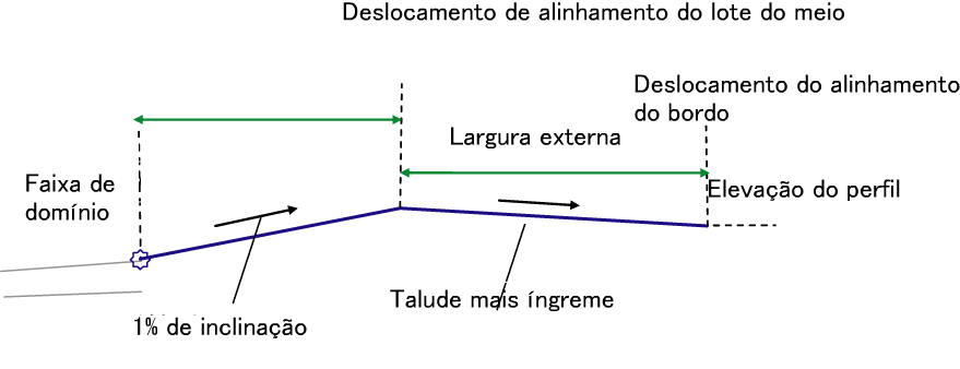

A ilustração a seguir mostra um exemplo desta submontagem sendo utilizada quando o ponto de anexação está mais alto que a elevação do perfil destino na parte de trás do lote.

A ferramenta de montagem da declividade do lote precisa iniciar na faixa de domínio e, bem parecido com a submontagem BasicLaneTransition, ela irá conter declividade e alterar o deslocamento para o meio do lote, a uma inclinação padrão de 1%. O valor da inclinação pode ser inserido pelo usuário. No meio do lote estará um alinhamento sem perfil. Para que a montagem seja um vínculo a partir da faixa de domínio até aquele alinhamento de meio de lote de inclinação de 1%. A seguir, o alinhamento de meio de lote será vinculado à parte de trás do lote, que é uma elevação fixa; por exemplo, 74,00 pés. Precisamos manter uma inclinação mínima de 1% na metade posterior do lote. Portanto, é preciso que haja uma regra no local, se a parte frontal da declividade do lote a 1% de inclinação não permitir uma inclinação mínima de 1% para metade de trás do lote; então, a metade de trás da declividade do lote precisa alterar para 1% e a metade frontal da declividade do lote precisa ser mais acentuada.
