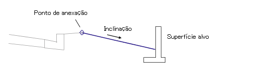

Essa submontagem é um utilitário de uso geral para estender um vínculo desde o ponto de fixação em uma determinada inclinação até a intersecção mais próxima com uma superfície alvo.
Anexação
O ponto de anexação está no início do vínculo.

Comportamento
Um vínculo estende-se para a esquerda ou para a direita a partir do ponto de fixação em determinada inclinação até ele interceptar a superfície alvo.
Por padrão, será adicionado um vínculo de corte ou preenchimento do ponto de fixação para a superfície alvo. Se o vínculo precisar ser adicionado apenas em condições de corte ou preenchimento, especifique apropriadamente um valor para a propriedade Adicionar vínculo em da submontagem. Se o vínculo de corte e os vínculos de preenchimento precisam estar em inclinações diferentes, adicione essa submontagem duas vezes, no mesmo ponto de fixação, uma vez para as condições Corte somente e depois novamente para Preenchimento somente, com inclinações conforme necessário.

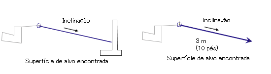

Operação do modo de layout
No modo de layout, essa submontagem tenta encontrar a intersecção do vínculo, se a superfície alvo for inserida por uma submontagem anterior. Se for encontrada uma intersecção, o vínculo é exibido na inclinação dada à superfície. Se não, o vínculo é exibido em determinada inclinação para fora a uma distância de inclinação de 3 metros ou 10 pés, terminando em uma ponta de seta apontando para fora.
