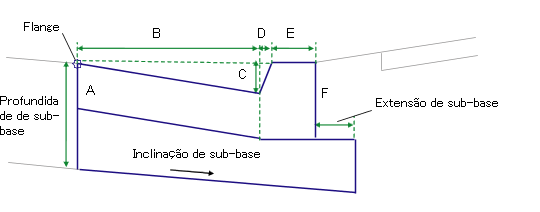

Esse submontagem insere vínculos para uma inclinação abaixo do vale, meio-fio e sarjeta com sub-base.
A superfície inferior da curva é aplainada em um vínculo horizontal na linha de fluxo da sarjeta. Parâmetros de entrada definidos pelo usuário controlam as dimensões da forma.

Cota A
Profundidade da sarjeta no ponto do flange
Numérico, positivo,
não zero
150 mm
6 pol
Cota B
Largura desde o ponto do flange da sarjeta até a linha de fluxo da sarjeta.
Numérico, positivo,
não zero
600 mm
24 pol
Cota C
Largura do ponto do flange da sarjeta até o fluxo da sarjeta, e desde o fluxo da sarjeta até a parte superior do meio-fio
Numérico, positivo,
não zero
50 mm
2 pol
Cota D
Largura a partir da linha de fluxo da sarjeta até a parte mais alta do meio-fio
Numérico, positivo,
não zero
40 mm
1,5 pol
Cota E
Largura desde a parte superior do meio fio até a parte de trás do meio-fio
Numérico, positivo,
não zero
150 mm
6 pol
Cota F
Altura da traseira do meio fio.
Numérico, positivo,
não zero
300 mm
12 pol
Comportamento
Os vínculos do meio-fio e da sarjeta são inseridos com base no Parâmetro de entrada para Cota A – Cota F. Todas as cotas devem ser positivas, valores diferentes de zero. Se uma profundidade de sub-base diferente de zero for fornecida, a camada da sub-base é inserida para trás do meio-fio e continua para a largura da extensão da sub-base. A camada da sub-base se aproxima da parte inferior traseira do meio-fio, como mostrado no diagrama.
