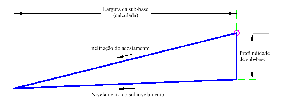

O acostamento é inserido para a determinada profundidade do acostamento, inclinação do acostamento e subnivelamento do acostamento. A largura é calculada onde a inclinação do acostamento e o subnivelamento do acostamento efetuam a intersecção. Então os pontos, vínculos e formas são calculados.

Diagrama de codificação
